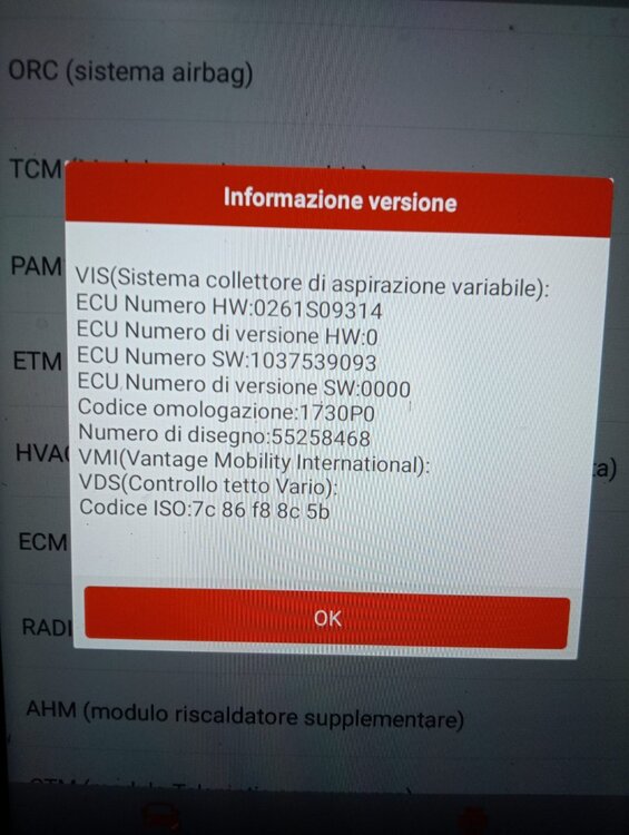

Salve ho questo Doblò doppia alimentazione.....i
Mi trovo come errori p0300....p0301/p0303 mancata accensione  ho due iniettori,primo e terzo non vengono pilotati.....fatto varie prove tra cui iniettori sostituiti con 4 nuovi di prova....cablaggio iniettori nuovo fino morsettiera cablaggio auto....volevo ora controllare continuità dal pettine centraline a morsettiera
Purtroppo non ho schema di questa centralina qualcuno di voi potrebbe avere così non mi metto a cercare alla vecchia maniera
Grazie come sempre a tutti
Allego schermata diagnosi dove riporta dati della centralina
