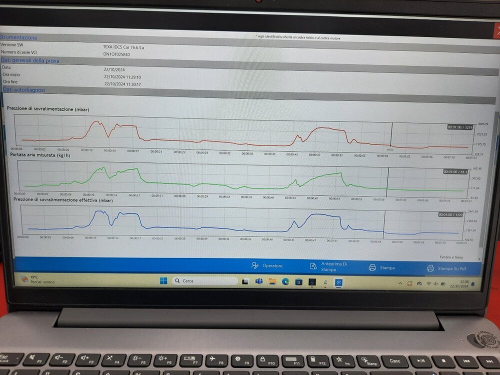

Ciao a tutti, ho una Nissan Quasquai 1.6 R9M che va in protezione con codice guasto P0101 22 massa aria aspirata e P1525 segnali coerenti cruise control. Il difetto lo fà casualmente sia in tiro che rilascio più a motore caldo.  Controllato perdite manicotti e intercooler con macchina del fumo. Provato a sostituire debimetro e dato sostituzione con texa. Controllato collettore aspirazione se sporco o tappato ma è ok. Controllato circuido depressione per controllo turbo. Controllato turbo e sembra ok. Controllato le valvole egr e attivandole funzionano. Radiatore egr di bassa ok. Controllato valvola collettore aspirazione e con attivazione funziona. Controllato sensore differenziale dpf, un po alta. Allora ho allentato sonda lambda per simulare scarico libero e fa lo stesso problema. Sono un po in crisi. Allego grafico dell andamento pressione sovralimentazione valore nominale ed effettivo ed del massa aria aspirata. Al segno è quando ha fatto il problema.
