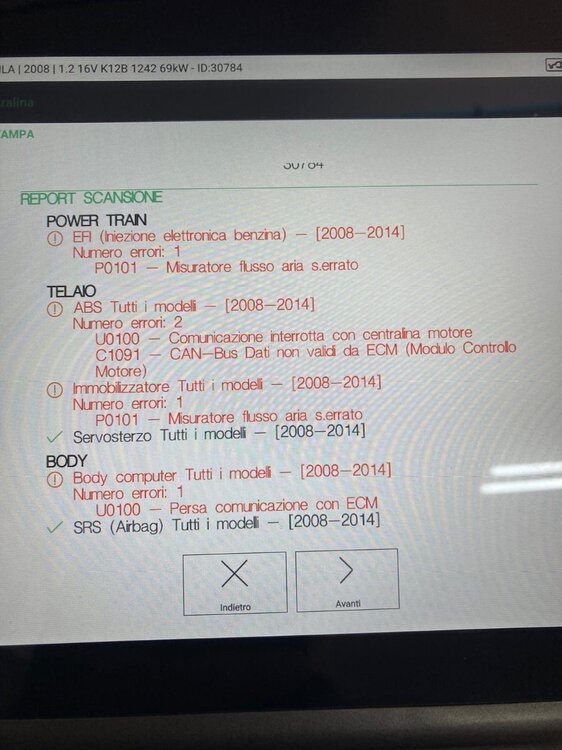

Premetto, il difetto è completamente random, ho sostituito la centralina motore con una centralina  usata, ho passato un altro cavo doppio twistato da ABS a centralina motore, non ho risolto il problema.
Allego la schermata con i guasti
Avete qualche dritta?
GRAZIE
