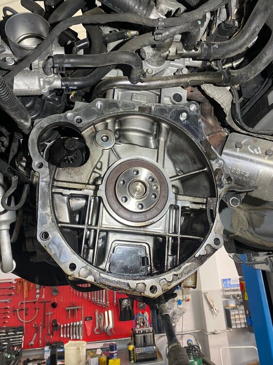

Buonasera a tutti, ci capita questa disgrazia con questa Kia: il cliente si presenta a maggio 2024 lamentando che la frizione slitta. Effettuiamo la ricerca guasti diagnosticando la perdita di olio dal paraolio lato volano. Eseguiamo la riparazione sostituendo il paraolio ed il kit frizione, per 4 mesi tutto ok.
Tornati dalle ferie il cliente si ripresenta dicendo che la frizione slitta di nuovo: ricontrolliamo e smontiamo di nuovo il cambio appurando che perde nuovamente dal paraolio…

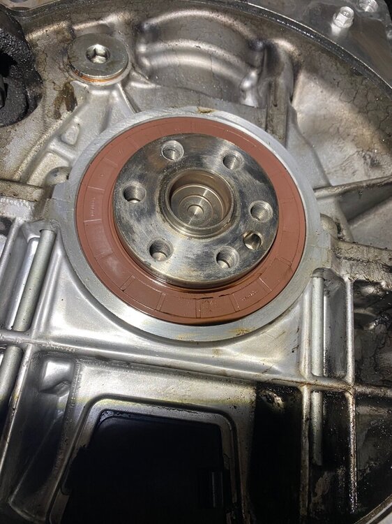

Cambiamo il paraolio nuovamente montando un ricambio originale Kia, controlliamo la superficie dell’albero ed il paraolio vecchio senza riscontrare difetti . Il paraolio non era stato pizzicato e non si era girato il labbro durante il montaggio. Trascorsi 10 giorni la perdita si ripresenta anche col paraolio originale….
La vettura ha 135.000km e gira regolarmente, senza battiti da poter pensare a bronzine con gioco da poter rovinare il paraolio.
Avete qualche idea?
grazie a tutti.
