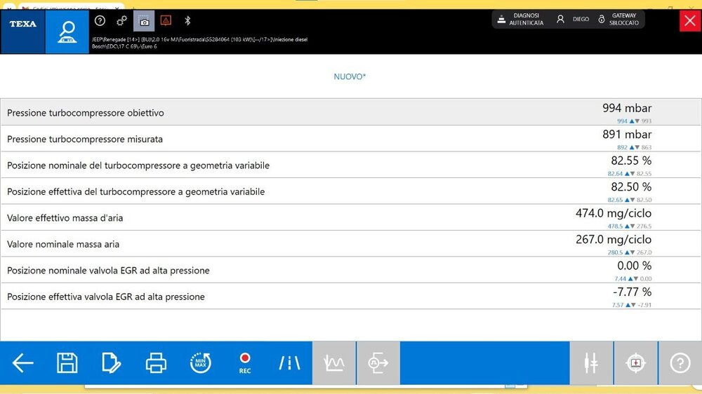

porto all'attenzione una problematica che riscontro sulla Jeep Renegade 2.0 103Kw :
La vettura entra in officina con 2 errori P0100  e P2002.
Dopo aver eseguito la pulizia del catalizzatore e FAP a causa del guasto riscontrato in diagnosi (P2002 Resistenza flusso nel filtro antiparticolato troppo alta LIV 3) la pressione differenziale è scesa notevolmente tornando ai valori ottimali (4-5 mbar).
Ho eseguito anche l'ispezione della valvola a farfalla, del collettore aspirazione e della valvola EGR che risultano pulite e libere da residui carboniosi.
Dopo aver concluso tali lavorazioni, procedo con l'azzeramento,  esco per un giro di prova ma noto subito che il veicolo non ha prestazioni ottimali (spia spenta/ zero errori).
Dopo svariati Km in fase di decelerazione si accende la spia motore indicando SOLO  il codice errore P0100 Circuito sensore massa o volume aria.
Controllati tubi aspirazione e movimento pistoncino geometria variabile (controllata elettronicamente).. tutto ok!
In allegato  potete trovare li parametri rilevati durante le due fasi , veicolo fermo  e  accelerazione.
Può centrare qualcosa il valore negativo -7.77%  della posizione valvola EGR ?
