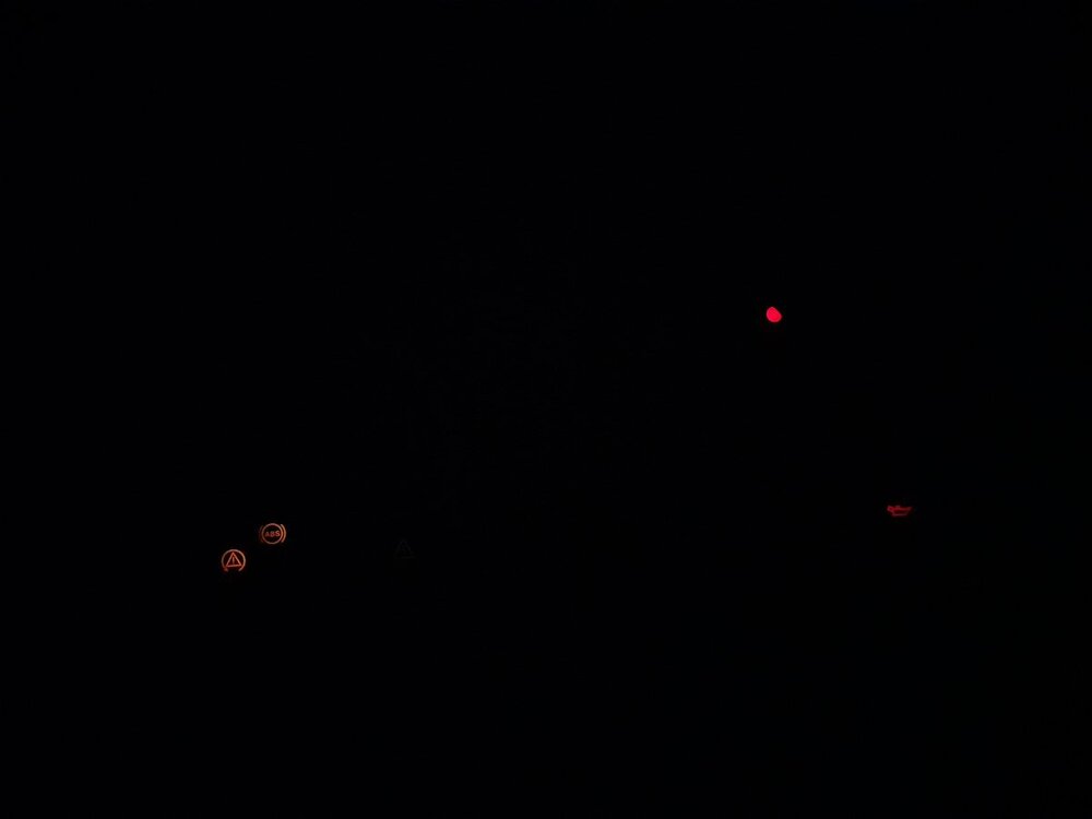

Ho visto il topic sotto ma dopo aver controllato: fari posteriori, lampade e connettore sotto fianchetto inf dx, nulla di fatto.
Stasera però ho notato una cosa strana....4 spie a quadro spento fioche come se ci fosse un assorbimento anomalo: abs-esp.- temperatura raff.to-pressione olio-lunotto termico.
Ora magari mi viene da pensare cablaggio baule con fili in corto.
Domani verifico....
