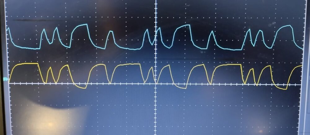

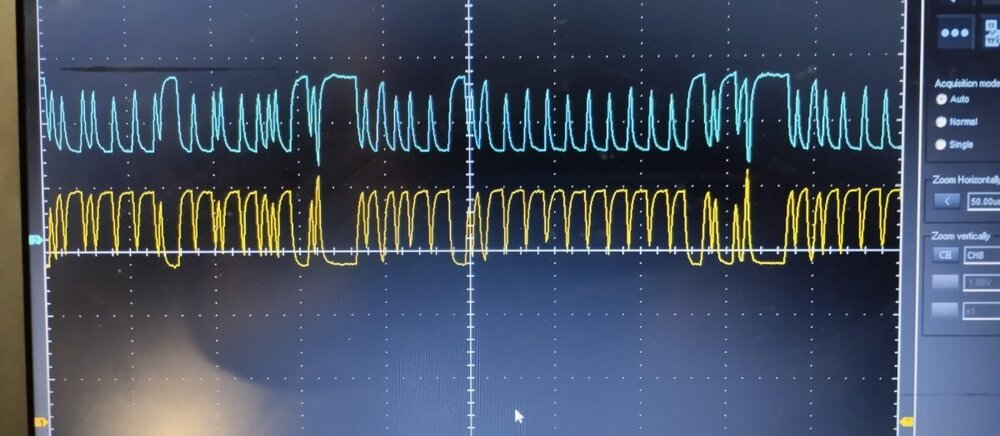

Salve, questa macchina non parte e facendo diagnosi non entra in comunicazione con centralina motore ed inoltre nelle altre centraline vi sono errori di comunicazione con ecu motore come se la ecu motore non ci fosse proprio.
Preso schema ed verificate alimentazioni e masse tutto ok , smontato la ecu messa a banco in modalita bench sul pettine ecu con uno strumento per lettura e scrittura ecu fatto id e la centralina si connette e mi da i vari dati quindi funziona o almeno si interfaccia e dialoga con l'attrezzo restituendomi i dati.
Provato la linea can bus con oscilloscopio pero' il segnale lo vedo strano mi potete cortesemente dare uno sguardo penso ci sia qualcosa che non va sulla can bus.
