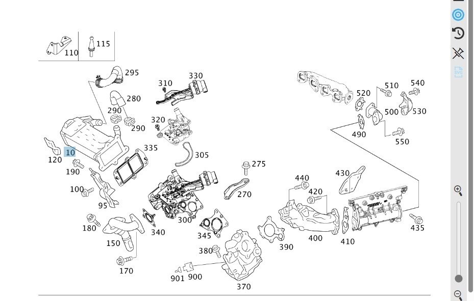

Ciao a tutti, vorrei qualche vostro consiglio sul come procedereste voi riguardo questa riparazione.
L'auto è francese e nel fine settimana deve tornare in Francia. Consumava liquido raffreddamento e dopo aver visto alcuni interventi già fatti da altri abbiamo sostituito radiatore acqua e pompa acqua che perdevano. Dopo prova su strada mi sono accorto che c'è troppa pressione nel circuito e abbiamo riscontrato che il radiatore egr perde creando una pressione troppo elevata in vaschetta.
Il problema è questo, a quanto pare Jeep non ha questo radiatore e pare che non ci sia previsione di arrivo.
Il motore è Mercedes e se ricordo bene abbiamo sostituito proprio quel radiatore qualche anno fa su di una CLA.
Per caso qualcuno sa se sono intercambiabili e magari ha già fatto questo tipo di lavoro?
