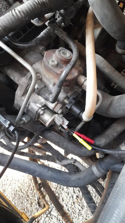

 Ciao a tutti, abbiamo questo mezzo che ci sta mandano fuori di testa da giorni.
Il problema è lavviamento: non parte, se si riesce ad avviarlo con etere, in strada è perfetto puoi andare dove vuoi.
Se lo si spegne però non riparte più.
Vettura con 290.000 km

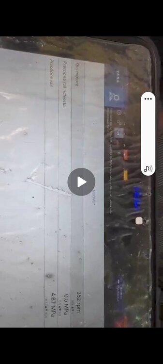

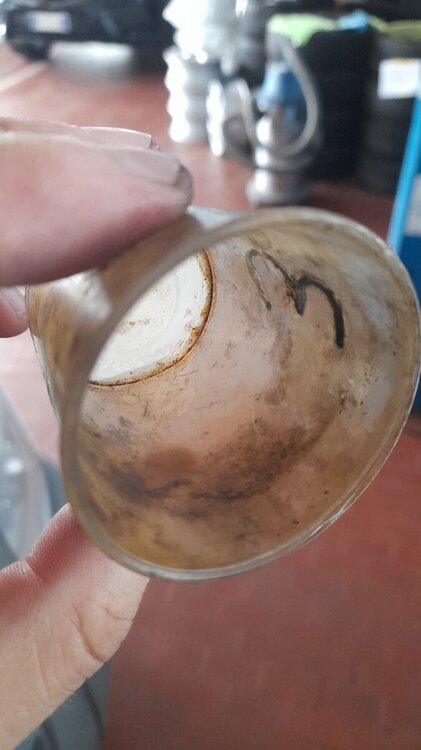

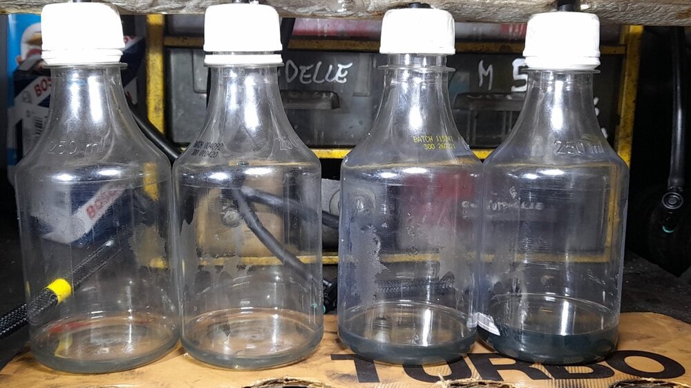

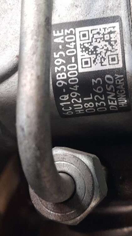

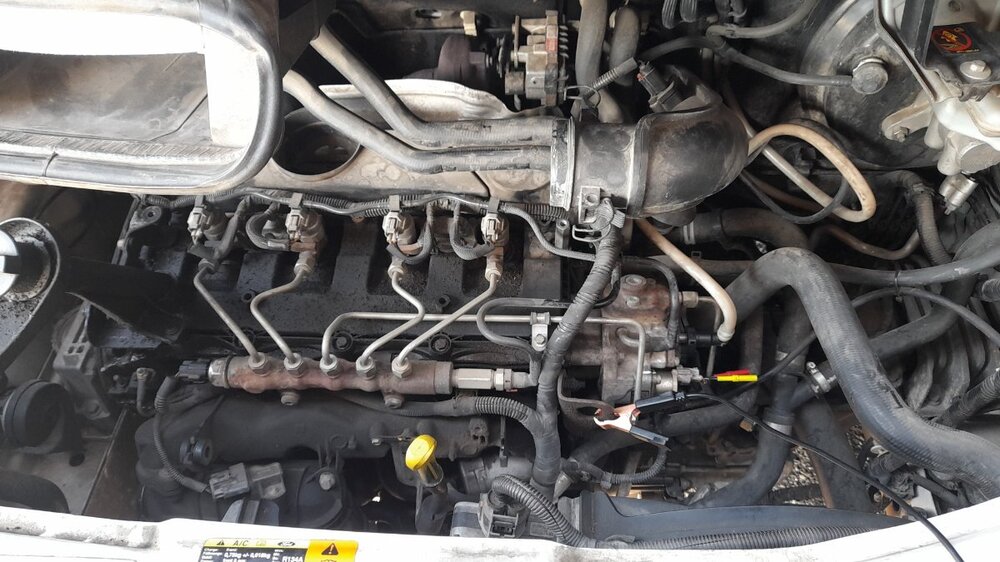

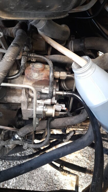

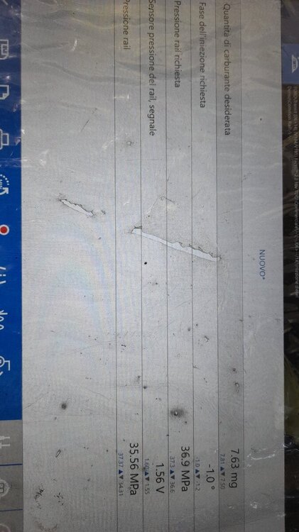

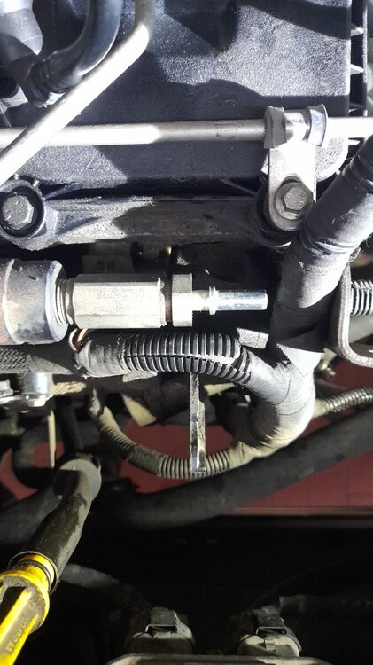

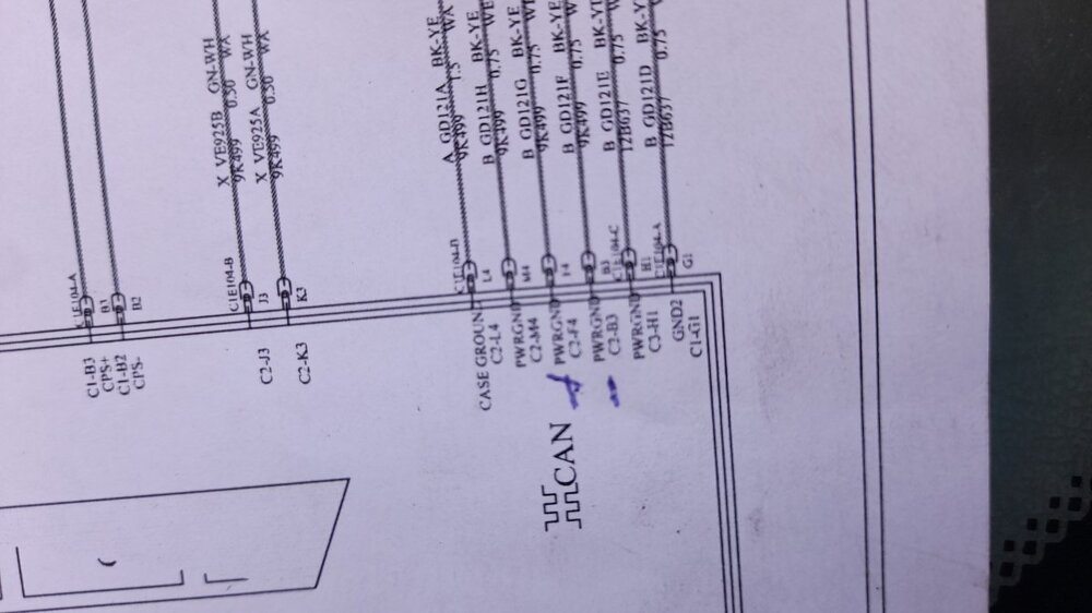

Errori in centralina non ne vediamo, tranne un errore vecchissimo su presa di forza che è da anni e non crea problemi, giri ci sono , pressione rail anche, batteria nuova, motorino avviamento anche, commutatore sostituito 6 mesi fa, body computer nuovo Ford cambiato 6 mesi fa x problemi al quadro strumenti, iniettori smontati scorsa settimana e fatti rifare x troppo recupero su cil 3 e 4, pompa hp testata a banco arriva a 450 bar in spunto, test con tanica esterna con gasolio fatta (adescaggio dalla pompa hp ok), regolatore pressione su pompa nuovo, valvola di tenuta lato cambio su rail ok, non perde, verificato masse ecu a telaio, verificato continuità cablaggio masse da ecu a telaio. Allego schemi e foto.
Ecu motore actronics non la gestisce, altro hacker che ci supporta, mi dice che ce casistica di ecu saltate (Visteon/Denso).
Collega in Ford mi dice che non ha casistiche di ecu e pompe hp, ma solo iniettori.Strategia code se interviene  taglia alimentazione su iniettori.

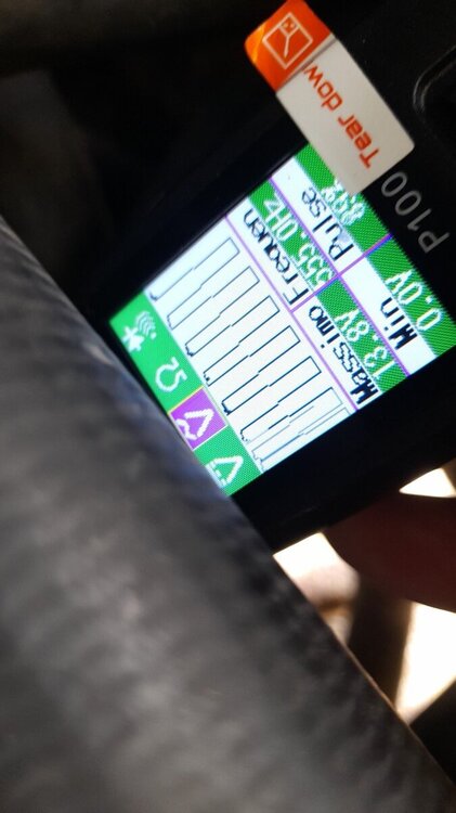

Ho notato una cosa che sarà magari un caso: messo oscilloscopio texa 2 canali con alimentazionile e massa collegate, puntali su un iniettore e regolatore pressione. Cosi sono riuscito ad avviarlo, come se gli mancasse una massa o un segnale bypassato con oscillo.
HELP !!!!IMG-20240907-WA0021.thumb.jpeg.db7555c443741444a63c2b141b1d6949.jpegIMG-20240902-WA0007.thumb.jpeg.9ef41662b493db6cd3aca97e84bd0279.jpegIMG-20240902-WA0020.thumb.jpeg.86b4e08861af32a5406bb0a7a4faed74.jpegIMG-20240902-WA0037.thumb.jpg.44c3007f798d4bb194173060732ba0b0.jpg
