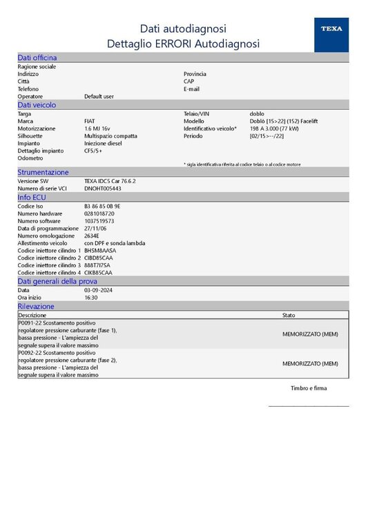

Questo Doblò mi dicono che è partito per poi fare 20 metri e spegnersi senza più ripartire.
In diagnosi ho trovato i due codici errore: P0091 e P0092.
Ho attaccato il manometro sulla pompa alta pressione per controllare la bassa pressione: 4 bar accendendo il quadro e facendo avviamento, quindi tutto ok.
Guardando il video con i grafici si vede che il regolatore lavora però "l'alta pressione" non supera i 20 bar.
Il dipendente dice di cambiare il regolatore. Io dico che è la pompa HP che è cotta.
Secondo voi chi ha ragione?
Grazie in anticipo per l'aiuto...e le scommesse!🤣
