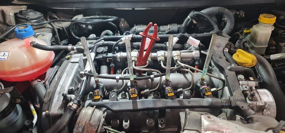

Salve colleghi come dicevo nella compilazione del ticket la vettura mentre era nel traffico si è spenta e non vuole più mettere in moto, come errori mi trovo ABS>C0051> sensore angolo di sterzata (funzione scorretta);C0074>coppia richiesta (valore non plausibile)
STERZO>C1002>sensore coppia torsione (funzione scorretta);C100AConnessione CAN BUS alla centralina del sistema ABS;
C1221>(non trovo descrizione dell'errore). Invece in ECU MOTORE non trovo errori. Mettendo in risalto i giri motore mi trovo in fase di avviamento 245rpm e pressione gasolio reale 450bar, ho provato a metterla in moto con starter e vedere se resta ma si spegne. Avevo sensore giri motore nuovo ma sempre stesso comportamento. ho fatto prova recupero iniettori dove allego foto e vi faccio valutare a voi, so che qualche problemino c'è, però avendo una pressione di450 bar nn credo sia quello che non la faccia partire. anche perché mettendola in moto con lo sterter dovrebbe poi rimanere in moto, invece nulla. Ho sostituito filtro gasolio e pulito pescaggio, ma sempre stesso esito. . .ho fatto diagnosi sia in EOBD che con protocollo normale ma sempre nessun errore su ecu motore, cancellando quelli elencati prima poi in fase di avviamento rispuntano. Ho staccato connettore ABS, ma non gira neanche motore avete qualche controllo da propormi . .. grazie in anticipo
