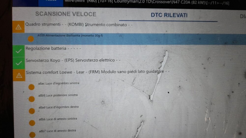

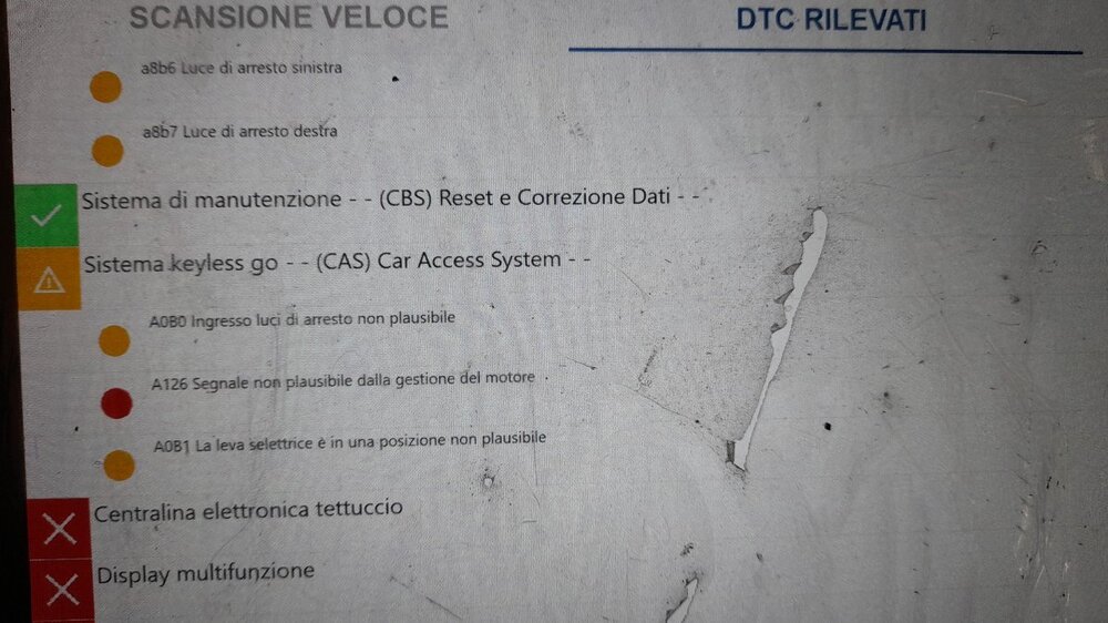

Ciao a tutti,
su questa mini già trattata per compressore clima ko, la vettura a random si spegne in marcia da calda.
Dopo almeno 20 min di sosta riparte.
Zero spie ma ci sono diversi dtc che allego per aiutarmi a fare una ipotesi corretta.
Non ho casistiche ma penserei al sensore giri/fase come sulle Fiat jtd che si guastava da caldo.
Provata su strada e lasciata in moto un'ora per ora ok.
Grazie sin d'ora per il supporto.
