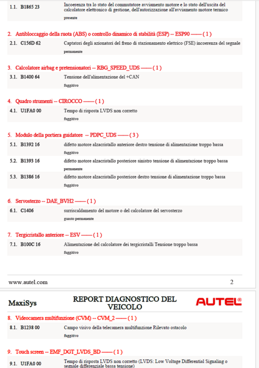

buongiorno, questa è la seconda volta che mi capita. A novembre il cliente rimane a piedi in autostrada, nel senso sta andando il 6a l'auto di colpo si spegne taglia tutto e da li non parte più. arriva in officina, cancello tutti gli errori e "magicamente riprende a funzionare".. ieri è tornata stesso problema, cancello tutto ma sta volta non va lo stesso..
un paio di precisazioni, il motorino avviamento non gira (ma non per guasto ma per mancanza di comunicazione secondo me), freno a non funziona (risulta scollegato ma in realtà e ancora azionato, dovuto usare la diagnosi per sbloccare), non vanno i finestrini  e l'altra volta anche i fari.
Sembrerebbe tipo la bsi o body computer che non manda le varie alimentazioni. a voi è mai capitato?
lo so che dovrei scrivere gli errori ma siccome sono moltissimi mi vedo costretto ad allegare..
