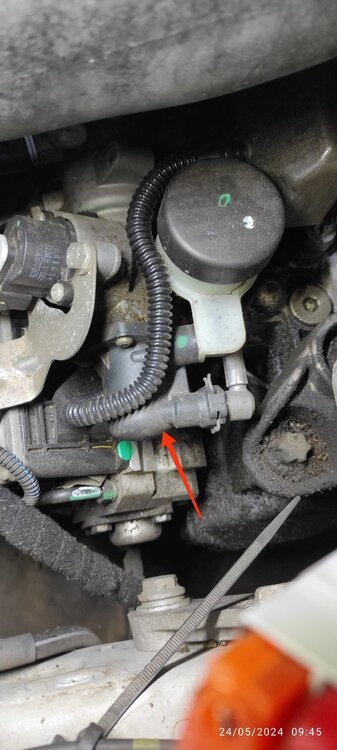

Buongiorno,ho in officina questa fiat bravo con cambio dualogic. Non innestano le marce,in diagnosi riscontro l'errore p2908,non ho esperienza su questi cambi e vedendo gli altri post ho letto dei problemi riguardanti il modulo attuatore frizione. In alcuni post ho letto che si potevano cambiare gli or con quelli del cilindro secondario di alfa 33. Per sostituire questi ultimi basta solo svitare la parte evidenziata in foto? Inoltre ho trovato la vaschettina con il dot 4 vuota(potrebbe essere anche il cuscinetto il problema). Un ultima informazione per poter scendere il cambio e sostituire frizione ecc mi conviene rimuovere prima tutto il sistema dualogic o lo scendo insieme al cambio? grazie
