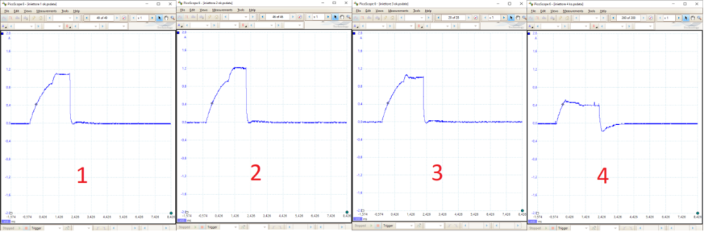

Lasciato raffreddare il motore e problema che si ripresenta di nuovo, provo con oscillo e pinza amperometrica così da non toccare i fili e questo è il risultato sui 4 cilindri:

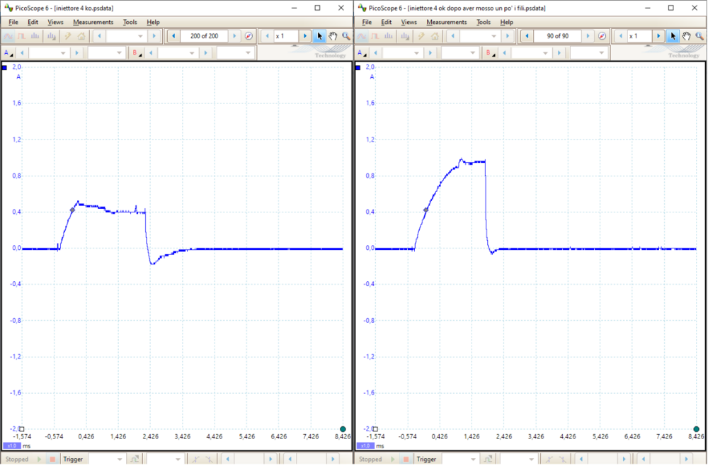

In effetti vedo che il filo al connettore del 4° iniettore è molto tirato, lo muovo leggermete ed il problema smette, ed infatti ecco come è cambiato il segnale
Ora, premesso che è la prima volta che mi capita di vedere un problema così, in pratica l'iniettore comunque lavora ma passando troppa poca corrente o non si apre o si apre male.

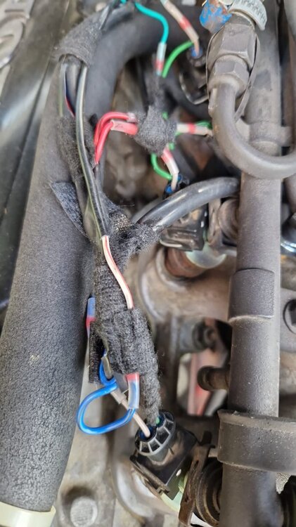

Non volendo poi mettere le mani su un impianto rifatto da poco (e da altri) e vedendo il filo del 4° iniettore molto tirato ho costruito al volo uno spezzone da 10cm con un connettore maschio e femmina e per ora gli ho detto di provarla e vedere se rifà ancora il problema.
Questo comunque è come si presenta il cablaggio in questione:
Personalmente reputo discutibile la qualità del lavoro svolto dall'impiantista oltre che per il livello di finitura del cablaggio per il semplice fatto che se ora si dovessero ora smontare i collettori di aspirazione andrebbero tagliati tutti i fili.

1) sono idonee secondo voi quelle giunture sui fili fatte con le guaine termorestringenti autosaldanti considerando le alte temperature che dovranno sopportare?(siamo praticamente sopra alla testata)
2) a mio parere il problema sta nel cablaggio e se fosse per me andrebbe rifatto da capo usando solo giunzioni a crimpare (*) ma è plausibile sostenre questa tesi?
3) a ben vedere i segnali mi sento di dire che pure sul 3° iniettore c'è qualcosa che non va
