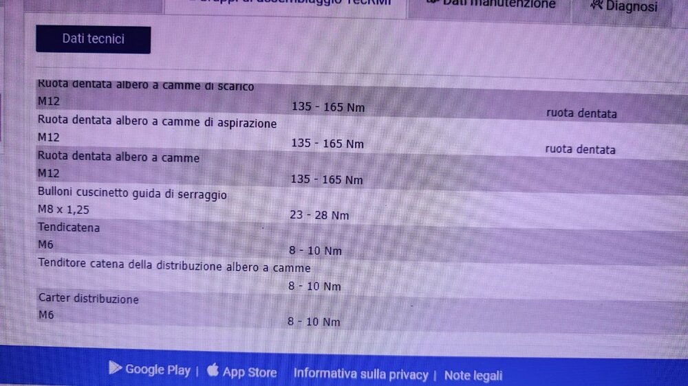

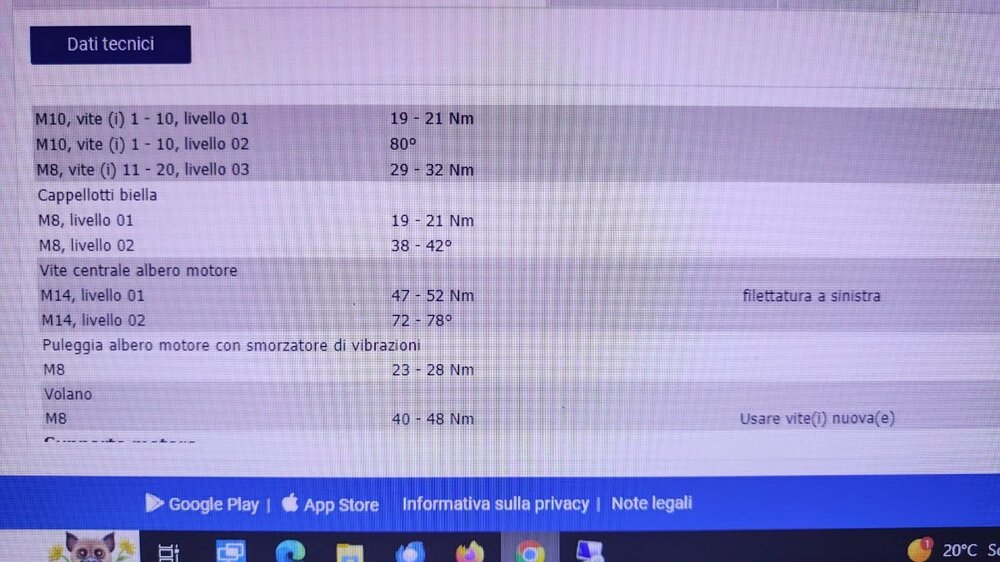

Salve colleghi, essendo che dovrei assemblare il motore di questa vettura vorrei avere un riscontro sulle coppie serraggio e se i dati che sono riportati sulla mia banca dati sono attendibili. Mi è sorto questo dubbio dopo aver visto che il bullone da 12 della corona dentata asse a camme mi dice 165nm che mi sembrano un po troppo IMG-20240418-WA0001.thumb.jpg.de1cc01ba2c6592fb359db6fca556683.jpgIMG-20240418-WA0002.thumb.jpg.81d3d85832bbc0025fd5ade8958eae70.jpg
