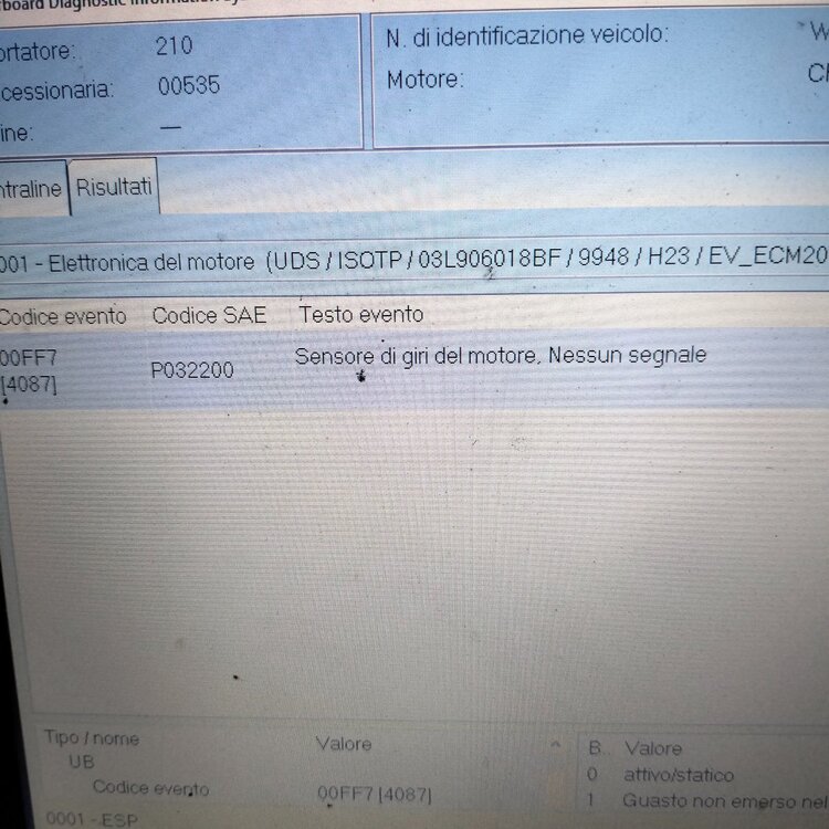

ciao a tutti su questa Passat dopo che abbiamo sostituito il motore abbiamo questo problema
codice errore p0322 sensore giri nessun segnale sensore messo nuovo sostituta puleggia con il paraolio cavi integri dal sensore alla ECU fase messa con le dime è ok
cosa mi consigliate.
