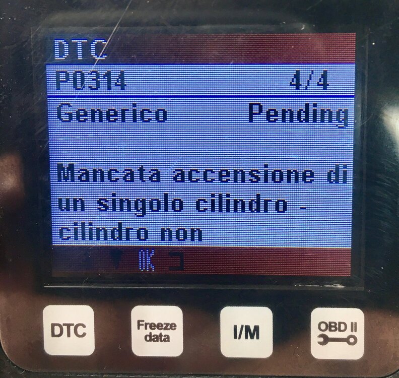

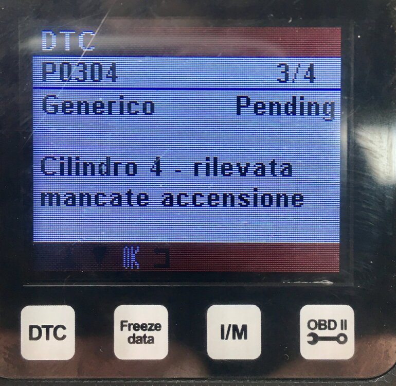

[Renault Clio IV 02/2015 1149cc D4F D7 54Kw Bifuel B/Gpl] Errori P0304 P0314
VAI ALLA SOLUZIONE Risolta da Autronicar,

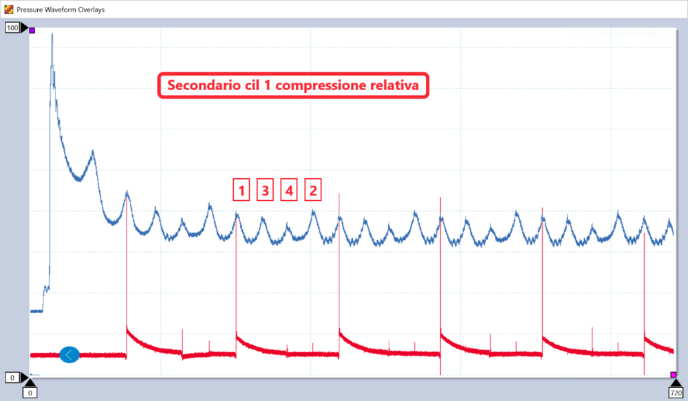

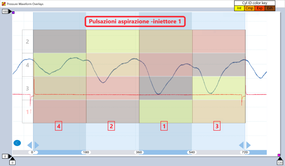

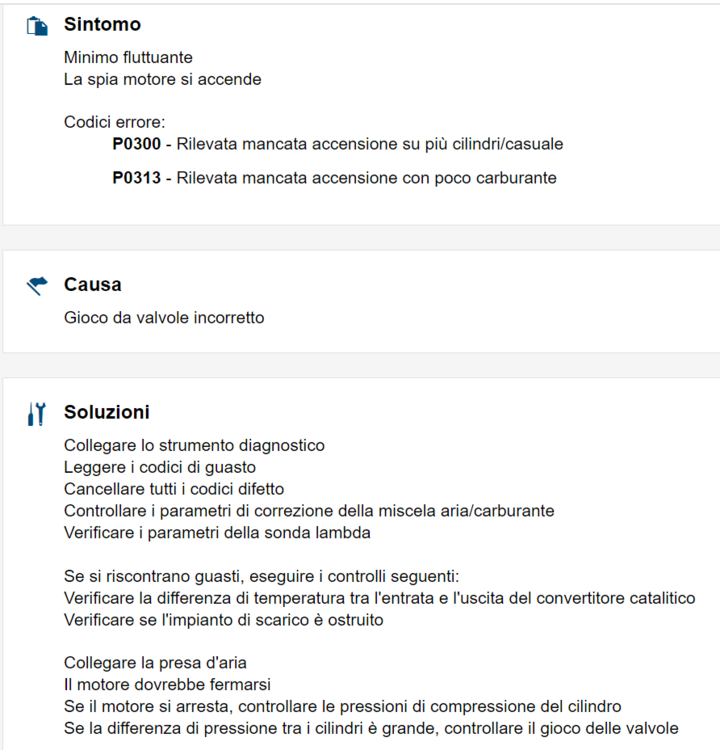

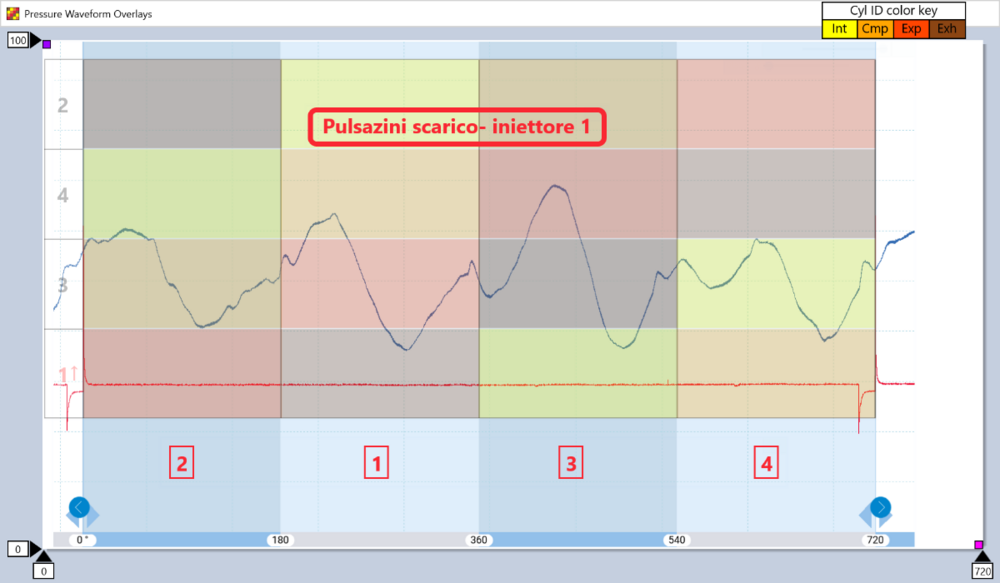

Buondi e buone feste a tutti , volevo scambiare opinioni sul fatto se valga  la pena o no fare una verifica del giuco valvole , se avete esperienze a riguardo ,considerando le verifiche effettuate .La vettura accende e spegne  occasionalmente la spia motore , lieve spunto a 3 al minimo , su strada manca di potenza
