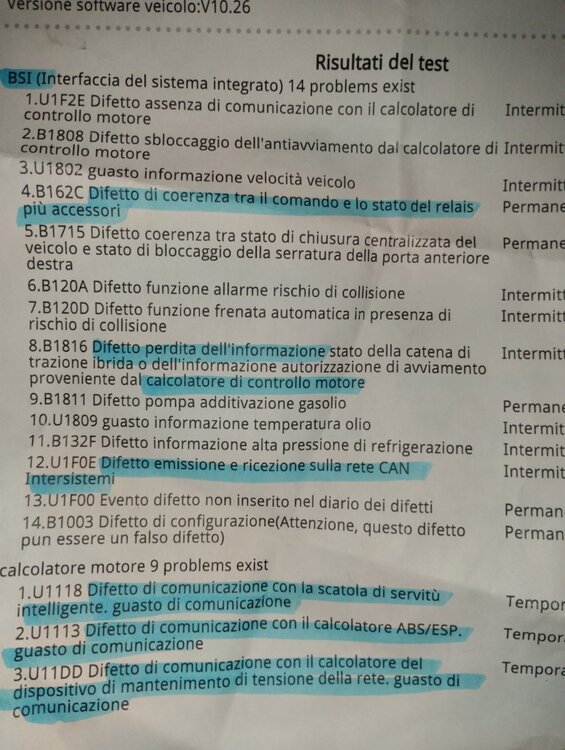

[Peugeot 3008 (P84) 11/2017 1.6cc BHZ 88Kw Diesel] Sporadicamente errori CAN in ABS motore e Bsi con a volte spegnimento del motore in marcia.
Salve questa vettura sporadicamente si accende nel quadro anomalia ABS e a volte capita che dopo accensione spia si spenga poi si riavvia e parte.Gli errori che trovo sia in ABS che Bsi ma anche altre ecu sono relative ad errori di comunicazioni tra le ecu della linea can.
Poi inoltre ha il problema della pompa cerina che va cambiata.

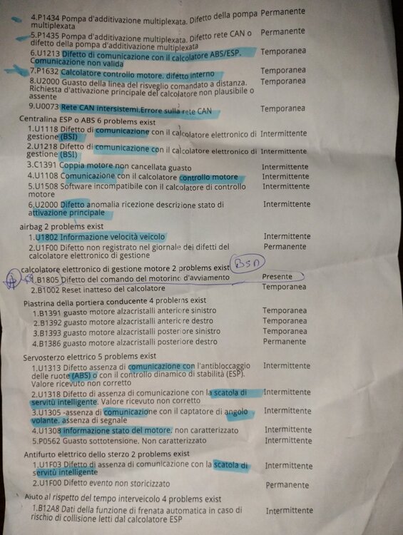

Cancellando gli errori rimangono solo quelli della cerina di in ecu motore e quello nella BSM relativo al motorino avviamento che per altro funziona sempre, io penso possa essere proprio la BSM che magari fa venir meno qualche alimentazione, mi date un vostro prezioso consiglio.grazie.
Allego immagini stampa diagnostica vettura con tutti i dtc.
