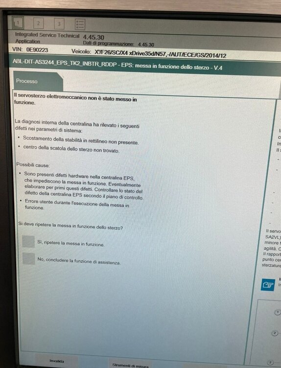

Buongiorno,

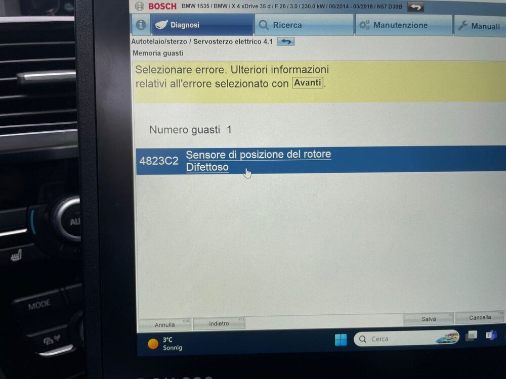

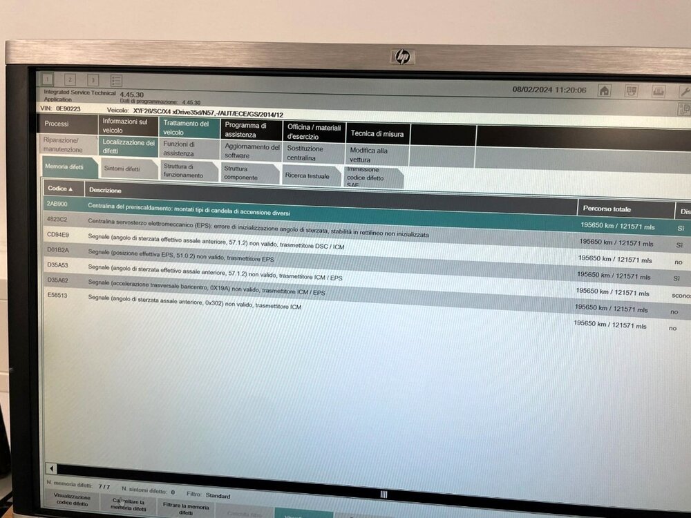

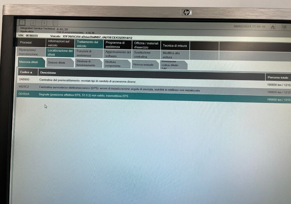

Ho un problema alla scatola sterzo, fatta revisionare ma non si riesce a fare apprendimento posizione Codice errore 4823C2. Chi ha fatto la revisione dice che la scatola è a posto ma sinceramente ho qualche dubbio. allego foto.
Qualche parere ? Ringrazio in anticipo.
