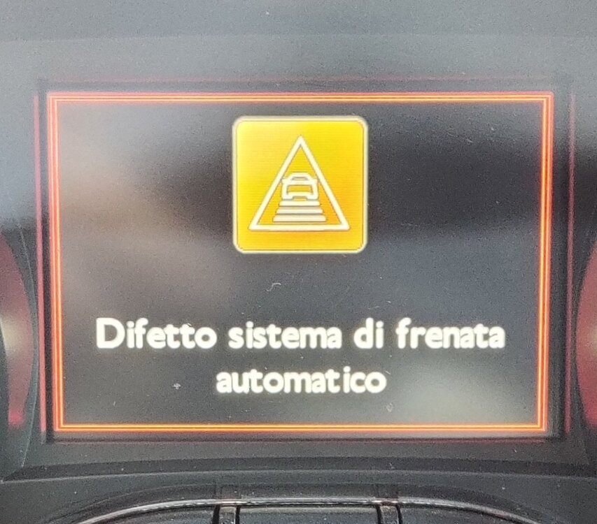

[Peugeot 2008 04/2019 1199cc HNS 96Kw Benzina] Dopo un urto permane il messaggio "Difetto sistema di frenata automatico" B1296
VAI ALLA SOLUZIONE Risolta da cumero.lorenzo,
La vettura in questione dopo aver subito un leggero tamponamento (ha solo una botta sulla porta del bagagliaio, sotto la targa) all'accensione del quadro da per qualche secondo il messaggio "Difetto sistema di frenata automatico" senza accensione di spie.
Faccio una scansione globale con la diagnosi e in particolare oltre ad altri guasti non pertinenti trovo:
B1296 Difetto funzione frenata automatica in caso di rischio di collisione (in città): Rilevazione di un urto
Cancello tutti gli errori, e premetto che nelle successive diagnosi non troverò più traccia dei guasti e neanche del B1296, ma il messaggio continua ad apparire.
Continua...
