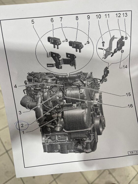

Buongiorno a tutti, è arrivata un’Audi Q3 2.0 TDI 150cv del 2015 con spia motore accesa , spia candelette lampeggiante e spia DPF accesa . I guasti presenti sono il P2080 sensore temperatura gas di scarico 1 - segnale non plausibile ed il P2463 Filtro particolato-accumulo fuliggine .
Al primo intervento sostituiamo la sonda temperatura 1 ubicata sul collettore di scarico ed effettuiamo rigenerazione forzata.
La vettura cancella i guasti e non presenta anomalie.
Dopo circa 250km la vettura riaccende la spia candelette e presenta nuovamente il P2080 .
La cosa curiosa è che il valore reale di quella sonda il Texa non la presenta nei parametri e disconnettendo il connettore non presenta guasti.
Avete idee ?
grazie
