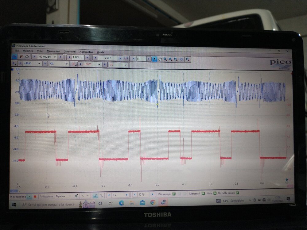

Buongiorno a tutti! Sto seguendo quest'altra rogna che i mio collega inconsapevolmente mi hanno creato dopo aver smontato e rimontato il tutto per rettifica completa del motore. Il mio collega ha montato catena con utilizzo di dima messa in fase. Posso dire che la macchina con etere parte  ma non rimane in moto e non memorizza dtc. Parametri giri ok e pressione benzina siamo sui 4 bar circa. Controllati integrità pin centralina motore e GPL che non si fossero piegati nel montaggio, masse motore e carrozzeria ok. Ho provato a controllare comando iniettori prima del bypass centralina GPL, quindi sul cablaggio principale iniettori che arriva dalla centralina motore, alimentazione ok ma non ho comando. Vi posto una foto della sincronia fase giri in modo da capire se elettronicamente ci siamo.
