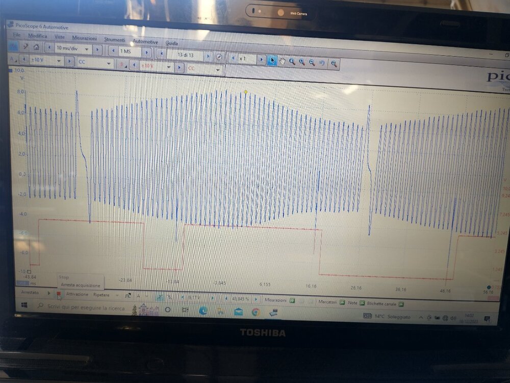

Ragazzi è da un po' che ho questo problema nella mia officina. A seguito di alcuni lavori sulla guarnizione testa a detta del cliente la macchina non rende dopo i lavori fatti, in pratica ai bassi regimi in tutte e due le alimentazioni è veramente morta poi salendo di giri si riprende lentamente. Non abbiamo spie accesa o dtc in merito, ma sembrerebbe posticipata o cmq fuori fase. Ora stiamo cercando di capire se il motore è regolarmente in fase. Già controllato con dime di messa in fase più volte e sembrerebbe tutto ok, provato anche a togliere scarico, eliminazione metano. Ho provato a prendere il segnale fase e giri per confrontarli ma non mi torna la sincronia tra giri e fase. Premetto che pulegge alberi sono buone.
