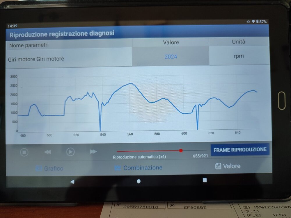

Questa vettura, a motore freddo, inserendo la marcia per partire, si spegne il motore, se viene tenuta su di giri, riesci a partire, ma nel cambio marcia, strappa vistosamente.
Non ci sono errori, in nessuna centralina.
Ho effettuato un monitoraggio continuo, del sistema aria, carburante, giri motore, e mi sono accorto che nel momento che si presentava il problema, i giri motore scendevano a zero.
A questo punto, ho sostituito il sensore giri motore, il problema è diminuito, ma non si è risolto.
Allego monitoraggio giri motore
