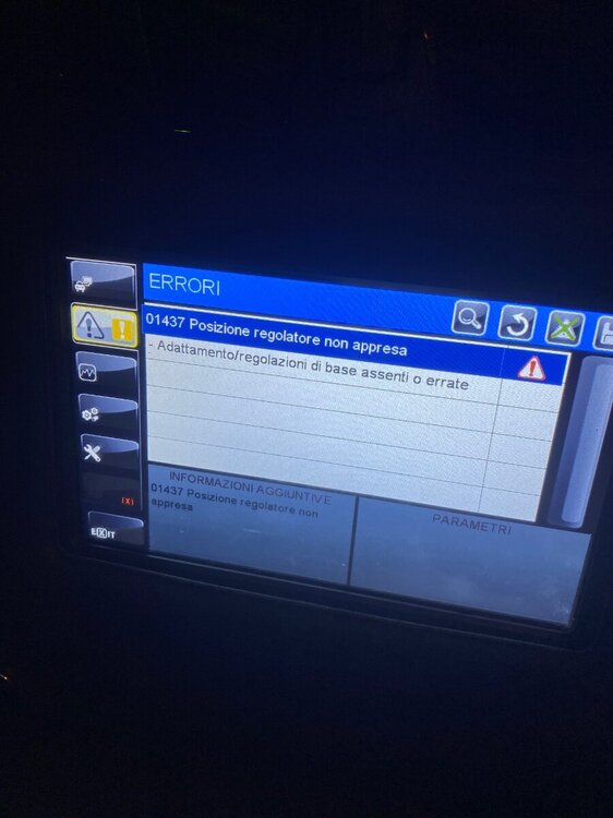

Ho effettuato una diagnosi e l’ errore che ho riscontrato è (01437 posizione regolatore non appresa).
ho provato a fare adattamento sia con texa che con brean bee ma non va a buon fine.
