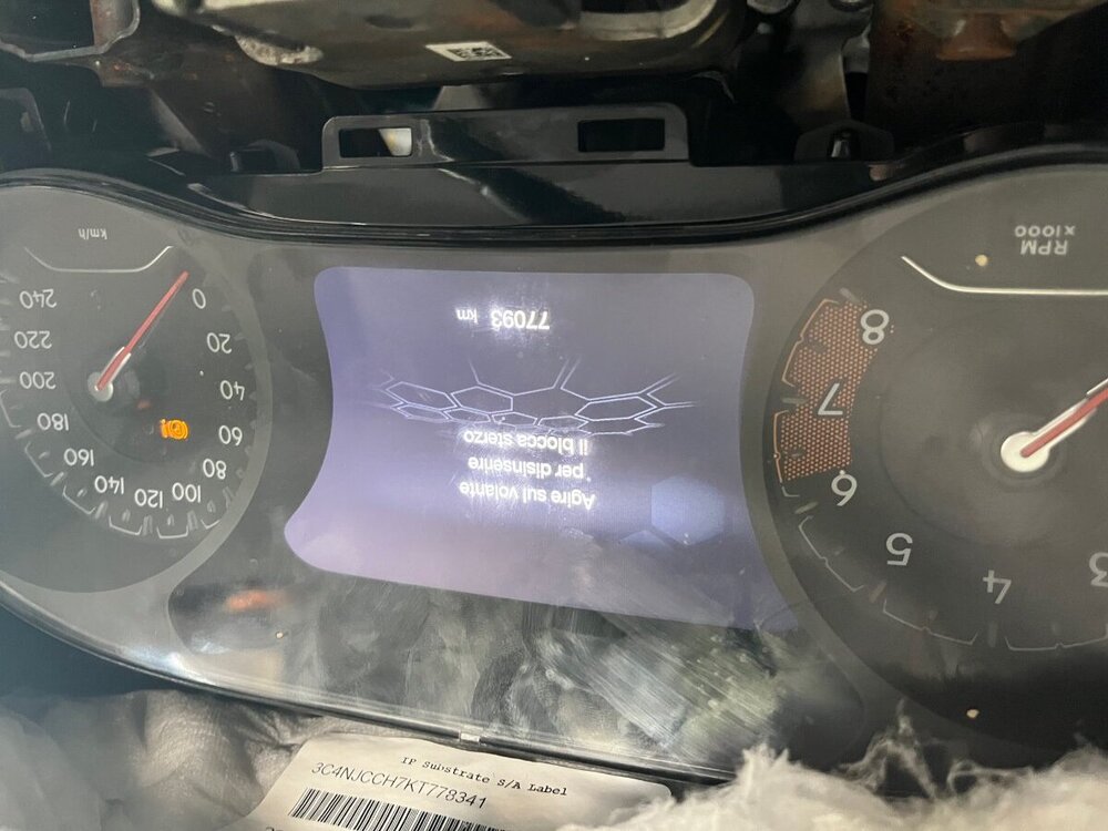

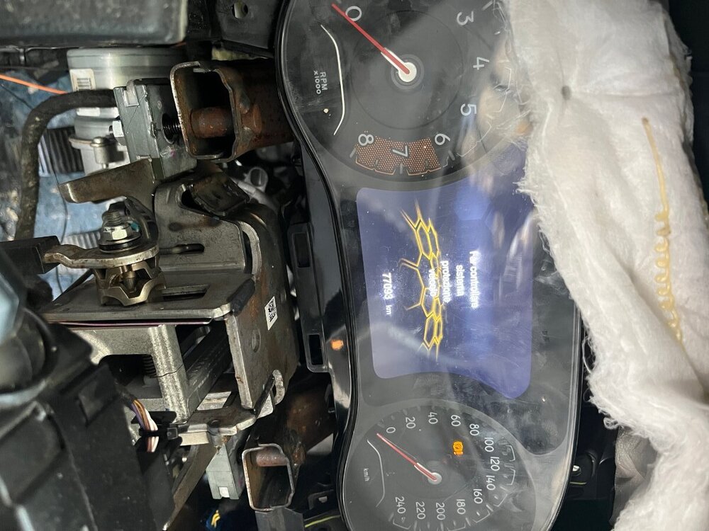

Buongiorno ragazzi. mi è capitata questa macchina in officina alluvionata... prima di venire da me, hanno sostituito il body computer con un altro stessi numeri e presi da una macchina identica ( è stato swappato il processore all'interno ) . Questa è keyless, quindi ha anche l'RFH, il body comunque legge la chiave perchè funziona la chiusura centralizzata ma non si accende il quadro. In allegato ho fatto diagnosi con texa e rilevo una infinità di errori CAN C. Ho scaricato sul sito MOPAR gli schemi originali linea CAN e controllato tutti i connettori/ponti linea CAN ( slice ) ma non comunica con tutta la rete C ( airbag, eps , abs, pcm , elv ..... ) . Ho provato a collegare linea can direttamente da connettore body a eps ma comunque non comunica ( per fare una prova ) . Vi allego anche le foto di quello che mi dice il quadro strumenti e la lista dtc. Qualche espertopuò illuminarmi ?? Grazie a tutti @rikymoto
