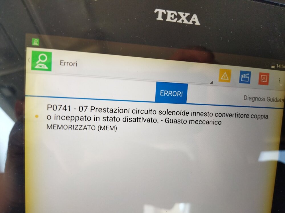

Buongiorno,
ho questa Evoque con problemi al cambio automatico (9marce) in diagnosi ho trovato codice errore P0741-07 Prestazioni circuito solenoide innesto convertitore coppia o inceppato in stato disattivato. Viaggiando la cliente dice che a volte, non sempre sopra tutto in autostrada quando cambia nelle marce alte il motore sale di giri e non cambia oppure se cambia salta una marcia. In salita uguale e provando a cambiare manualmente non cambia o se cambia salta una marcia... Per ora a me non è successo, ho fatto una prova ma  nulla me la deve riportare. Pensavo di fare un cambio olio con lavaggio e magari vedere se esiste un aggiornamento centralina cambio... Accetto consigli, Grazie.
