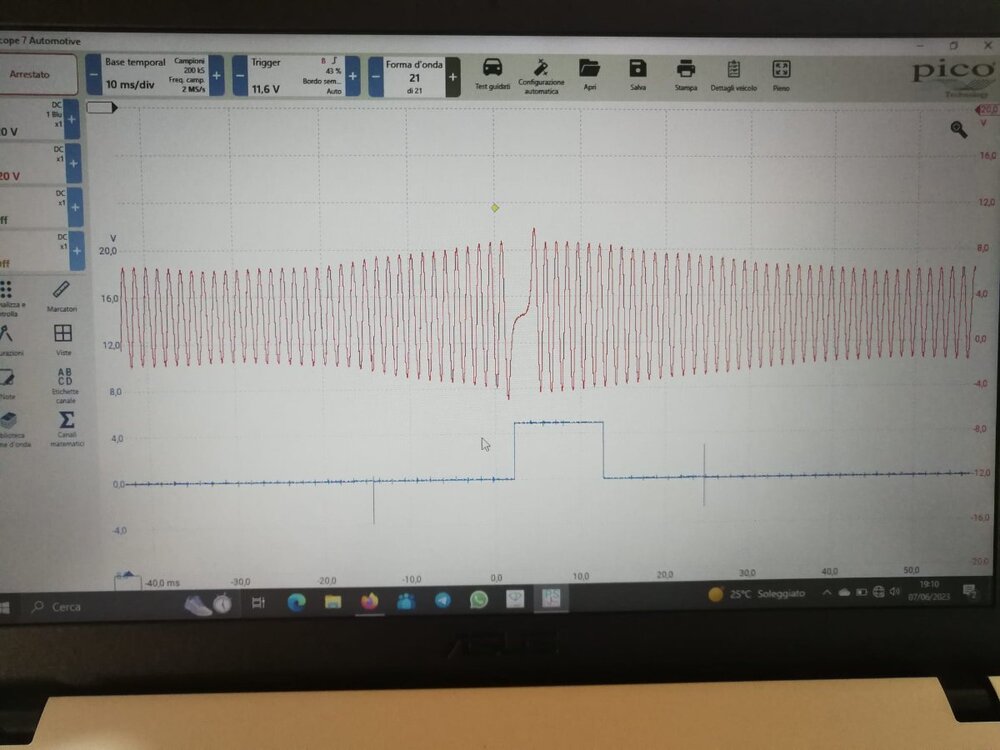

Buonasera,il mezzo proviene da un altra officina,ha 222000 km da freddo parte e si spegne due/tre volte poi brontola qualche secondo e poi inizia a fare la fase di starter e a girare intorno ai 1200 giri,la cosa che balza all'occhio è la pressione del collettore che rimane intorno ai 900/1000 millibar tende a scendere man mano che si abbassano i giri motore ma anche con motore regimato al minimo è sempre intorno ai 600 millibar.Se provi ad accelerare tende a rispondere lentamente,come se fosse ritardata,ma verificando il sincronismo risulta corretto.Nel mese di novembre mi era stata portata dal collega con sintomi simili e verificando il sincronismo aveva schiavellato ingranaggio albero motore,sostituito insieme a bullone e tutto è tornato in ordine.I riferimenti presi sono ovviamente  su sensore giri e sensore fase posizionato su camme d'aspirazione quindi visto che lo stesso viene comandato dal movimento della camme di scarico mi devo fidare di quello che dice l'elettronica.Cerco di inserire immagine,accetto consigli,grazie.
