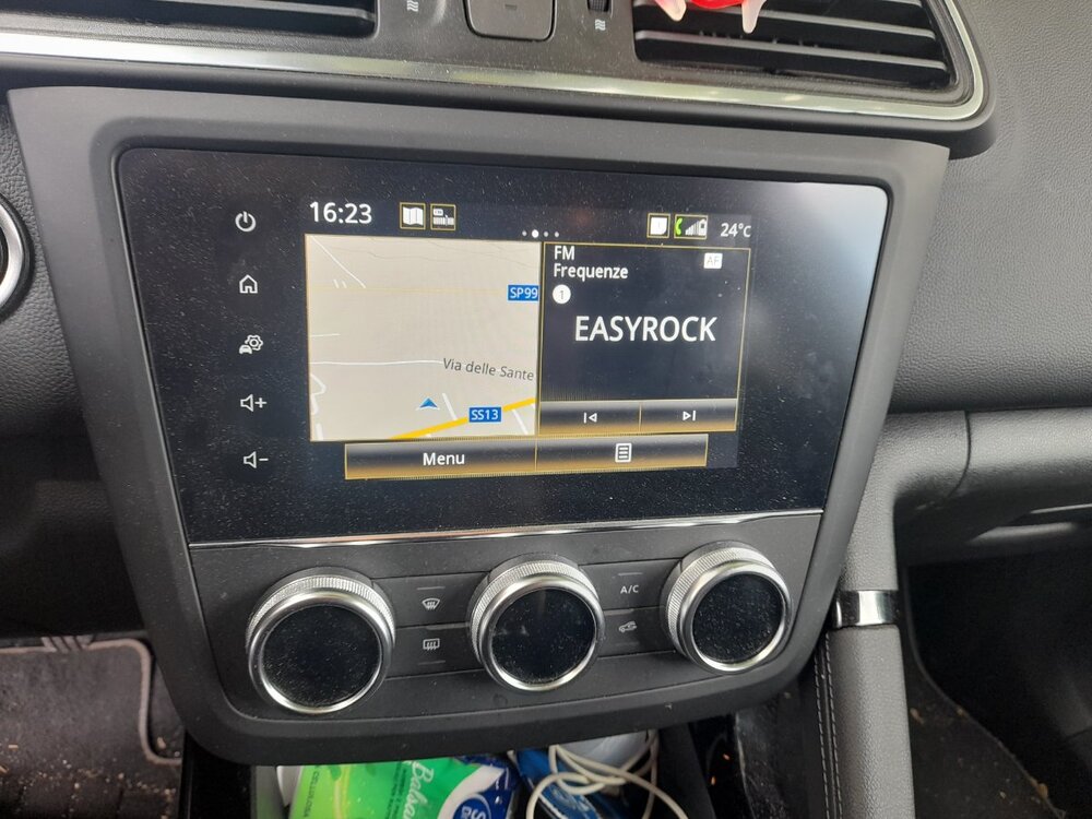

Cari colleghi,
In questa vettura il cliente lamenta che il microfono b.t. non va e non lo sentono in chiamata verso esterno. Tutto il resto dei comandi funziona.
Ho provato a fare diverse prove sia con il suo iphone che il mio samsung ma niente.
Spento Rlink2 tenendo premuto oltre 10 sec tasto on off.
Fatto reset parametri impostati su Rlink2.
Staccato batteria 10 min.
Credo che sia solo da verificare agg.ti in Renault.
Grazie x i vs. Pareri.
