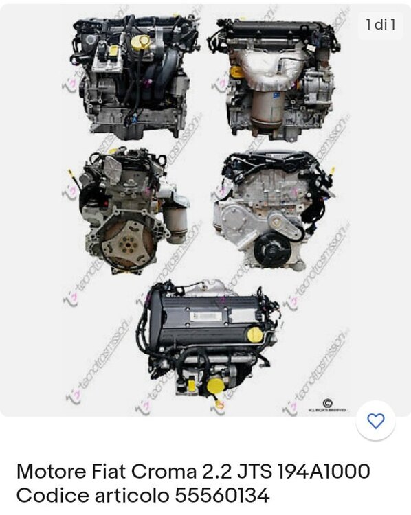

Ciao a tutti.
Ho questa Croma 2.2 Gm che ha due errori: uno di sonda lambda che risulta magra, graficamente con Texa (sta sui 0.194 mv) Co 0.4 e uno sul sensore fase lato scarico, come da titolo.
Auto con 100.000 km.
Sul motore non vedo il sensore fase.
Cablaggi esterni sensori non se ne vedono. Solo ecu bobine con cablaggio.
Ho pensato a catena lunga amche se non fa rumore ne in avviamento ne in marcia.
