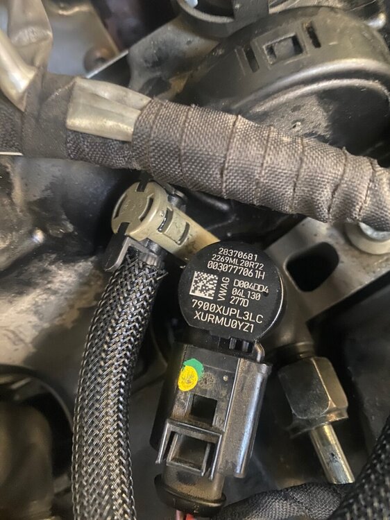

Buonasera a tutti, vi espongo questo caso singolare… ci arriva con carroattrezzi questa Audi A3 1.6 TDI 81 kw del 2016 che gira a 3 cilindri. Dopo diagnosi e ricerca guasti appuriamo che un iniettore è KO.
l’iniettore ci viene fornito dal cliente ed è originale Audi , una volta montato eseguiamo la procedura di sfiato carburante .

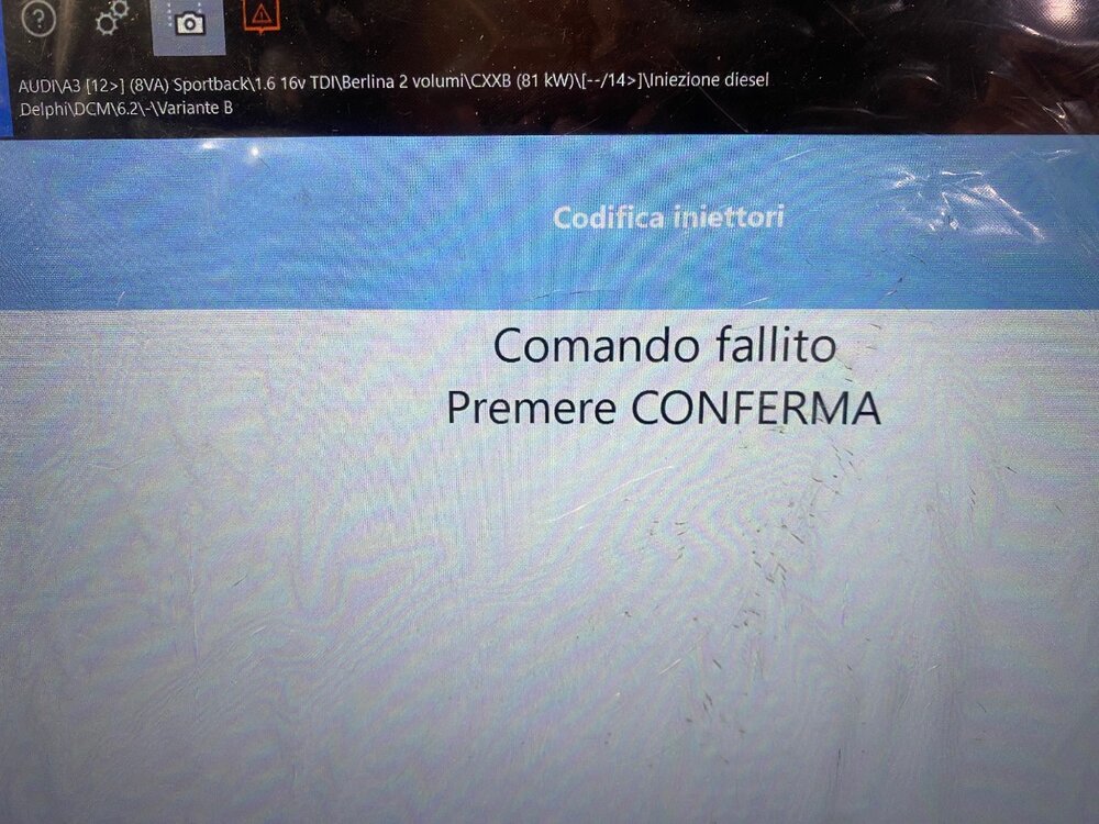

Ci apprestiamo ad effettuare la codifica IMA con il nuovo codice stampigliato sulla bobina dell’ iniettore nuovo, tuttavia questo non viene memorizzato nella ECU dando “comando fallito”.
Per togliere ogni dubbio abbiamo usato 4 diagnosi diverse per la scrittura del codice ma sempre con esito negativo. Le diagnosi usate sono state : Texa Nemo2, TopDon artipad I , Launch ed infine VDCS.
Dopo ogni tentativo di scrittura lampeggia la spia candelette col codice guasto “ valore correzione iniettore cilindro 3 errata”: spegnendo ed accendendo il quadro l’errore diventa sporadico e la centralina sostituisce il codice IMA con un codice che non è ne quello del vecchio iniettore e ne del nuovo. Spia candelette spenta.
Il codice è stato scritto correttamente in formato maiuscolo e controllato più volte. È mai successo a qualcuno?
