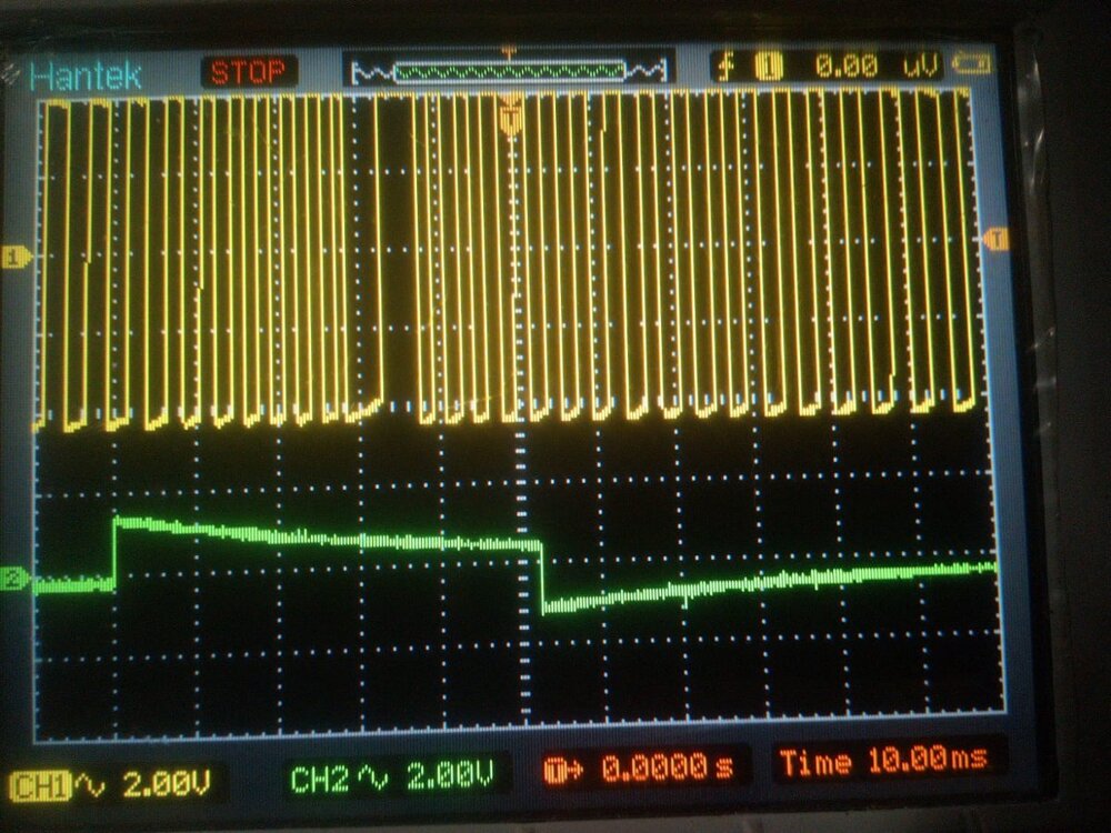

Questo scudo o parte a colpo o non parte proprio, questo difetto dopo aver cambiato distribuzione e 16 bilancieri x rottura cinghia. Ho postato la foto dei segnali dei sensori, se qualcuno mi sa dire se il problema puo' essere li, la fase distribuzione sta precisa, è stata controllata più volte, ma il segnale del sensore fase non mi convince. Questo oscillogramma è stato preso in fase di avviamento quando non partiva. Preciso anche che quel sensore sta regolato quasi attaccato alla puleggia distribuzione.
