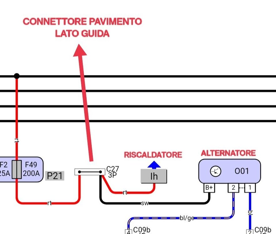

Buonasera sulla suddetta vettura riscontro un enorme assorbimento che varia da 3.6 a 4.3A che chiaramente mi scarica la batteria nel giro di una notte.
Dopo le solite prove del caso arrivo a capire che l'assorbimento scompare solo quando stacco il maxi fusibile F49 da 200A nella scatola portafusibili vicino alla batteria, è un fusibile che non trovo menzionato in nessuna banca dati, è posizionato sul fianco della scatola portafusibili verso la batteria fissato con due dadi.
Provo a mettere in moto la vettura senza fusibile e mi resta la spia della batteria accesa quindi penso all'alternatore. Scollego il cavo B+ dell'alternatore ma l'assorbimento resta sempre presente.

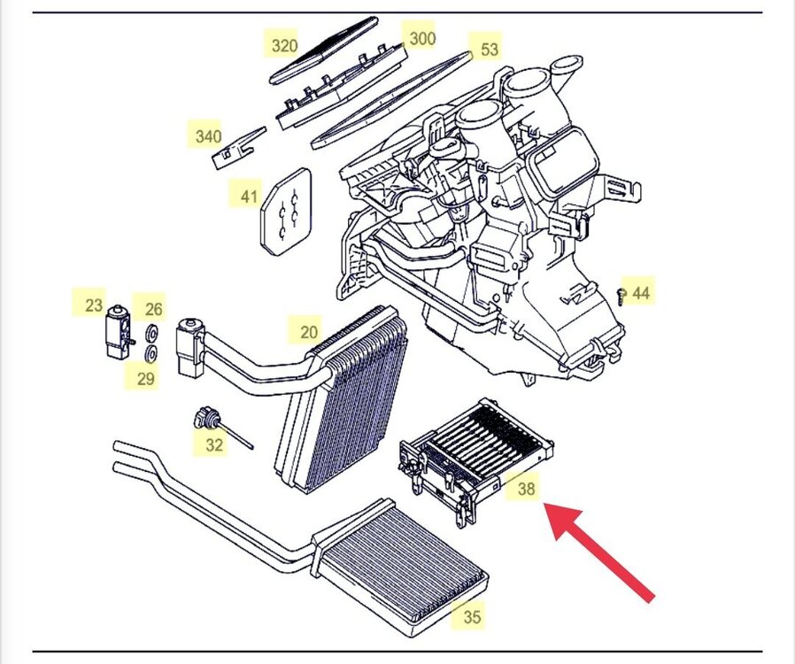

Quindi consulto lo schema elettrico dell'alternatore sulla banca dati Gutmann e vedo che quel fusibile alimenta anche nelle versioni che lo possiedono il riscaldatore elettrico, e consultando il catalogo ricambi con il telaio della vettura il riscaldatore risulta presente.
Ora io immagino che questo riscaldatore (codice A1688300761) sia posizionato nel tunnel centrale di ventilazione. Sempre nello schema Gutmann mi segnalano una connessione sotto i piedi del guidatore con una diramazione del positivo verso alternatore e riscaldatore. Qualcuno sa come accedere a questo riscaldatore o ai cavi che lo alimentano? Devo togliere tutto il cruscotto?
