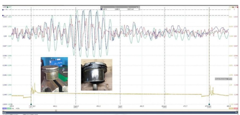

Buongiorno, nel secondo post l'analisi del problema.
Su questa vettura si notava un battito in accelerazione sotto carico, maggiormente a vettura fredda; lo scopo del post è condividere con voi la nostra passione per le nuove metodologie di diagnosi, la nostra continua voglia di apprendere cose nuove, la passione per il nostro lavoro; è una prova di ricerca guasto sfruttando l'NVH, segue nel 2° post ...
644607201_Screenshot_20230114_014940_SamsungNotes.thumb.jpg.b15e858701ed7dd1b4d4b440cfc0269f.jpg
