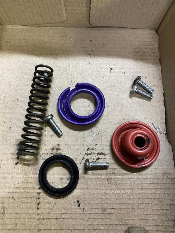

Buon pomeriggio a tutti, mi è arrivata in officina questa vettura, mentre era in marcia il cambio è andato in folle ed è stato necessario il carroattrezzi.
Da prima diagnosi rilevo il codice errore P2908 azionamento della frizione difettoso, smonto il coperchio del cilindro frizione e trovo i gommini rotti, oltre a questi, visto che la vettura ha 279000km sostituisco anche la frizione completa.
Ho fatto i vari adattamenti e spurgo frizione sia con kts che con texa, ma mi riporta sempre lo stesso errore.
Non mi fa portare a termine la regolazione di base del punto d'intervento frizione, riportando l'errore senza rimettere in moto
Sbaglio qualcosa? grazie
