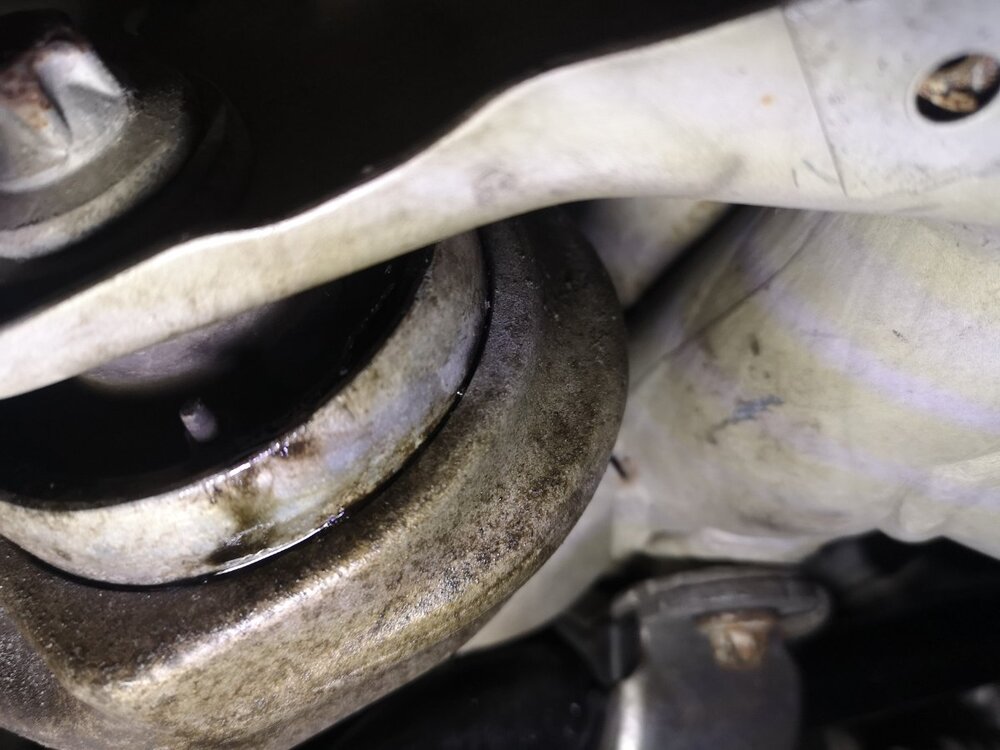

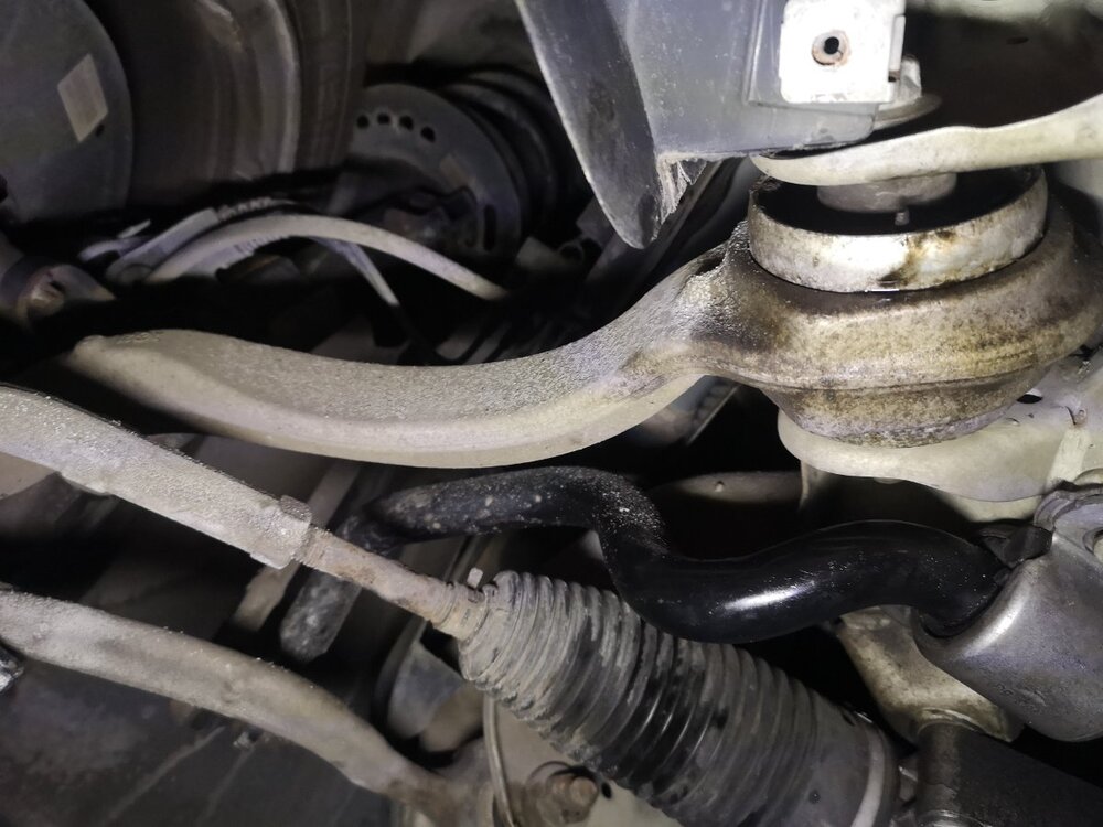

Buonagiorno ragazzi.
questa macchina ieri lasciava belle gocce d'olio a terra di colpo, ispezionata da sopra nulla di particolare, il normale trasudo come tutte le mercedes sul tubo di aspirazione turbo, alzata la macchina era bagnata sul braccio sospensione attorno al grande silent block, l'ho accesa ma non si vede nulla, sembra tutto circoscritto a questo silent block, visto che l'olio sembra olio molto liquido, e che la perdita di ieri copiosa ma oggi molto minore, mi son detto sarà mica olio idraulico del silent block? Sapete se Mercedes usa silent block idrauilici come BMW? Siccome si vede ben poco e ci sarebbe da smontare per vedere più affondo, non vorrei far del lavoro inutile.
Grazie mille.
