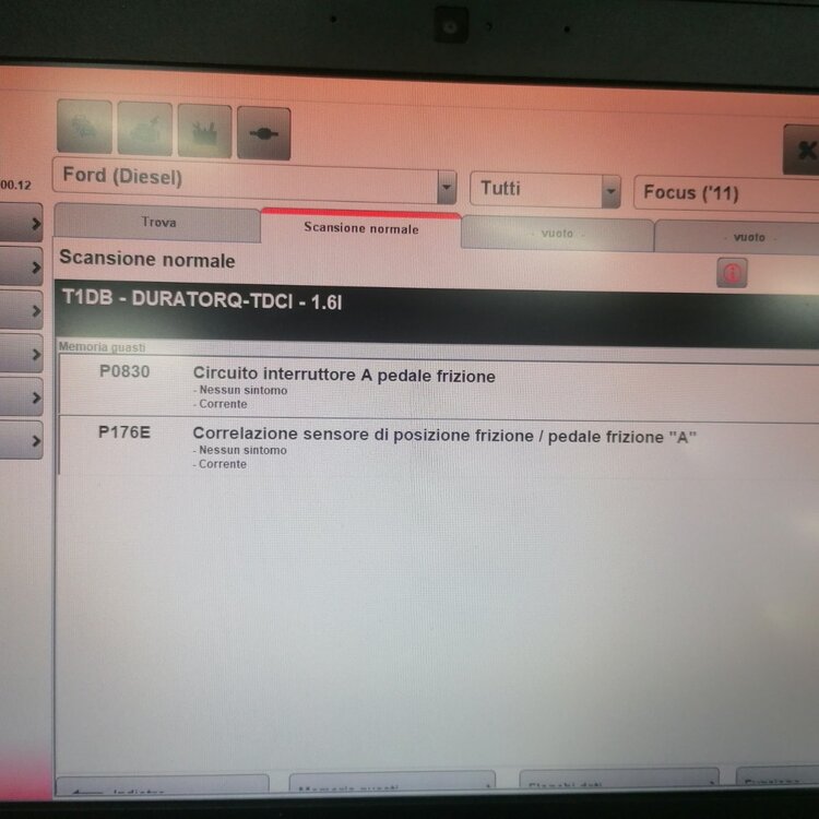

Buongiorno a tutti. Focus 1600 TDCi 85 kw del 2011, sostituito pompa frizione con sensore, interruttori sul pedale. In diagnosi errore P176e (non cancellabile), in più non funziona più Cruise Control e limitatore e start e stop. E per fare avviamento, devo premere pedale frizione e freno, e tenere premuto il pulsante avviamento...... È capitato a qualcuno? Con soluzione... Grazie mille. Ford Focus 1.6 tdci 115cv del 2011 sw. (materiale non originale). Errore P0830 cancellato.
