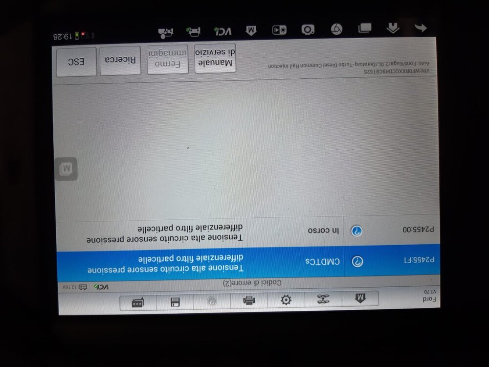

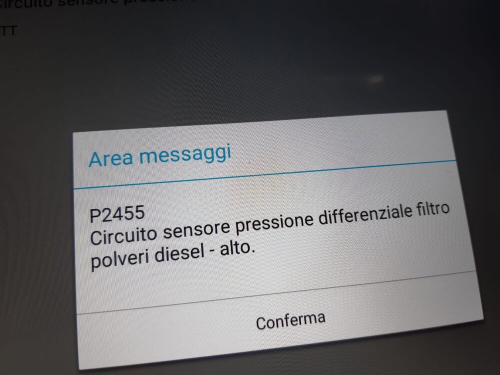

Buongiorno,sono a chiedervi consiglio su questa auto.Un mese fa arriva questa vettura in officina in quanto presentava dtc  P2455 (tensione alta sensore pressione differenziale) in centralina con aggiunta di un dtc relativo alla valvola egr,(a giugno la vettura e stata in altra officina dove hanno sostituito egr e sensore pressione differenziale con ricambi nuovi)cancello tutto e cominciano i controlli del cablaggio tutto in regola,al pin 3 gnd al 2 alimentazione a 5volt e al 1 ce segnale,quindi sostituisco il sensore.Nel frattempo trovo un tubo intercooler fessurato e lo sostituisco,(infatti davo la colpa del dtc relativo ad egr a quel tubo)metto su sensore pressione differenziale ed il valore e altissimo nonostante ha delle oscillazioni di valore(effettuato anche apprendimento nuovo sensore pressione da dioagnosi texa),provo ad effettuare rigenerazione statica da diagnosi e non va a buon fine per il troppo intasamento,effettuiamo lavaggio dello stesso e tutto torna in regola dopo rigenerazione.

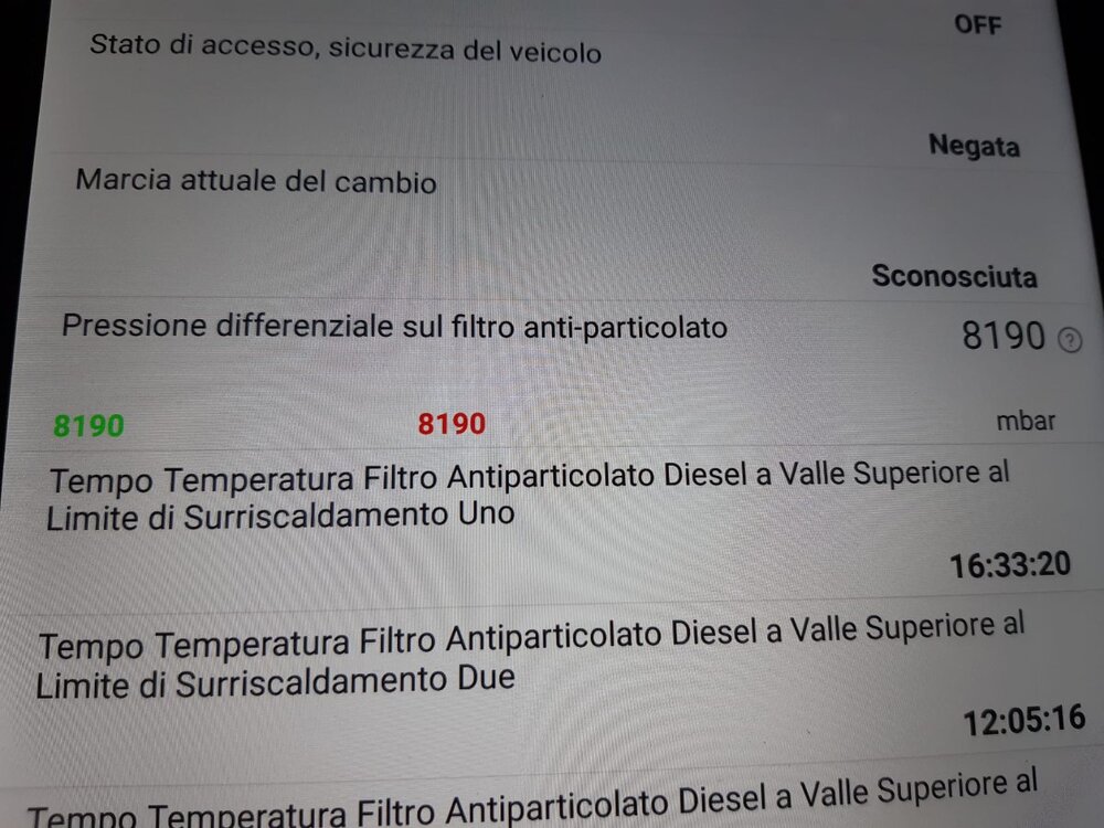

L'altro ieri rientra il veicolo con avaria motore di nuovo accesa effettuo diagnosi e' trovo nuovamente gli errori relativi all'egr e il solito P2455 valore sempre altissimo senza oscillazioni (vedi imgallegata)di valore nonostante il veicolo fosse spento o acceso oppure con connessione staccata,subito verifico l'intasamento del filtro ed e' tutto nella norma infatti aveva rigenerato 153 km prima, metto anche manometro sui tubetti e non ce pressione anomala nel dpf.Controllo cablaggio e alimentazioni risulta tutto in regola e comunque non vi sono corti a gnd o a positivo batteria.
Possibile che questi sensori siano cosi' fragili?Mi ricordo anni fa di averne sostituito uno su un Kuga di un mio datore di lavoro e non aveva avuto problemi da li fino ai 2 anni che l'aveva tenuta.
Inoltre vagamente mi ricordavo che ci fosse un sensore modificato da ford in sostituzione,Qualcuno mi conferma?
Premetto che il sensore che abbiamo messo e marchiato meat e doria ed era scatolato Hoffman
Diagnosi utilizzate Autel e texa
Scusate la lungaggine ma era doveso farvi capire il problema
