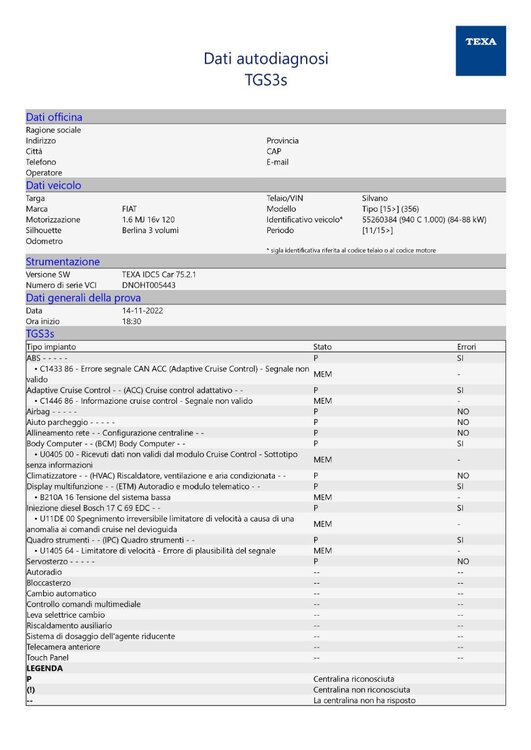

Il cliente mi ha portato la vettura perchè lamentava un problema ai cruise control, che dopo averlo impostato si toglie dopo 10 secondi.
Ho fatto la diagnosi però il problema maggiore è un altro secondo me.

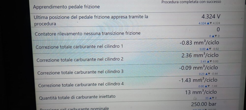

A vettura ferma il motore e la macchina vibrano. Più acceleri e più vibra però non sembra giri a tre.
Se schiaccio il pedali frizione non cambia niente, sento solo uno strano rumore a metà corsa.
Sarà com'è successo alla mia (motore simile, 2 bilanceri in aspirazione rotti)????
