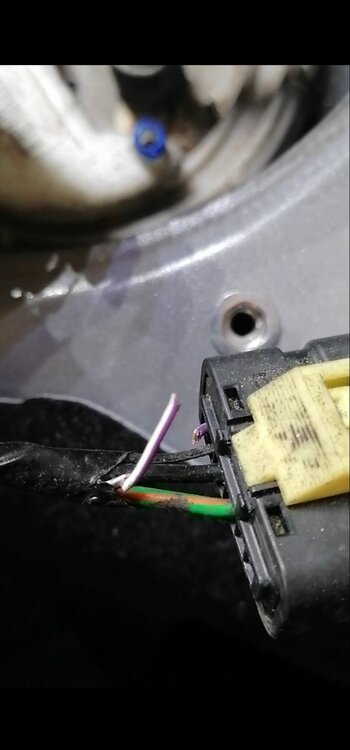

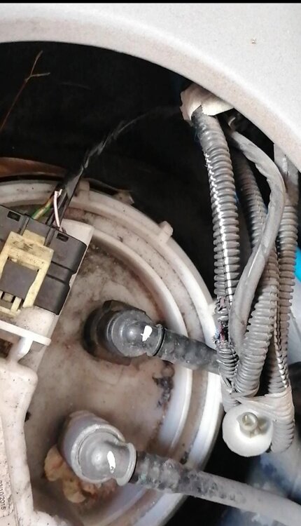

Auto arrivata con segnale livello carburante non disponibile. Guasti B1004-1 segnale livello carburante, P0460 Sensore livello carburante anomalia da body. Aperto la botola pompa benzina ,  trovato la sorpresina. Topi avevano rosicchiato il filo del galleggiante
