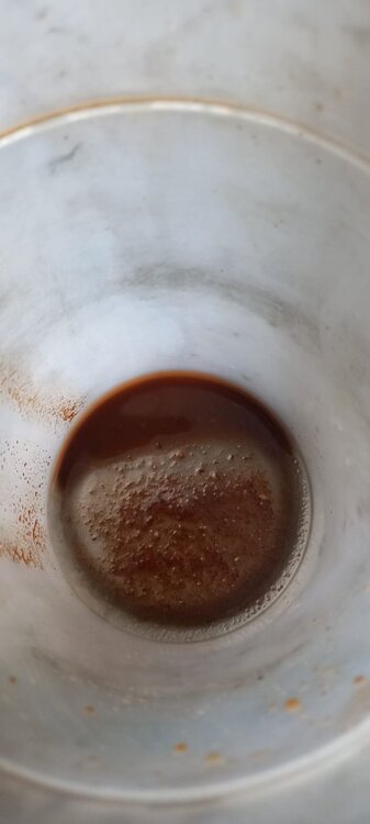

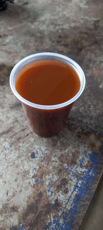

Il cliente lamenta il mancato funzionamento del riscaldamento abitacolo.  Si è già fatto sostituire il termostato, ma la situazione non è migliorata.
Ho subito scaldato la vettura, a temperatura d'esercizio l'aria in abitacolo esce appena appena tiepida e fuori ci sono 13 gradi, non siamo a -15....
Smonto il radiatore abitacolo e....
