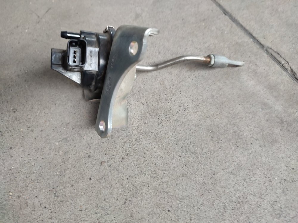

Gentili colleghi, voglio condividere con voi la mia esperienza.
Mi hanno portato questa vettura, con 170000 chilometri in officina, con spia motore accesa, e in recovery.
Gli errori presenti nella ecu motore erano:  P1497 e P2562,  la dicitura degli errori è : (posizione attuatore turbo non raggiunge obbiettivo).
Errori cancellabili, ma si ripresentano immediatamente.
Ho controllato il sistema di depressione, del comando turbina, e trovando tutto in regola, ho sostituito l'attuatore turbo, completo di sensore, ma non ho risolto il problema.
