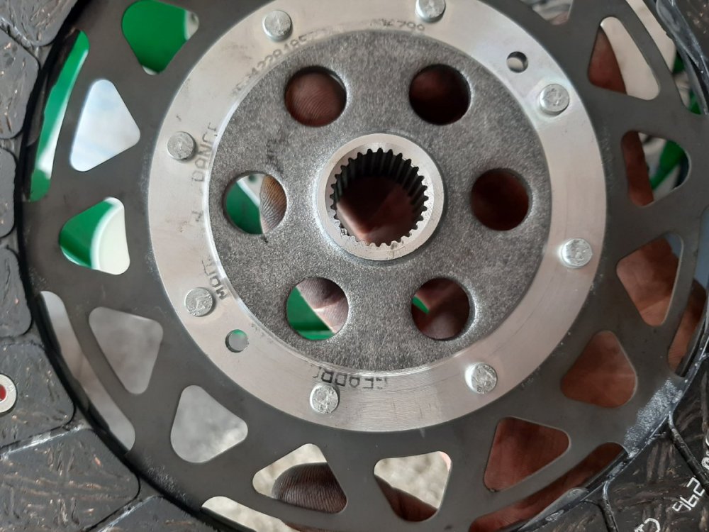

Buonasera a tutti, ho un problema, forse il caldo o forse le ferie che si avvicinano. ieri ho smontato la frizione a questa mini,adesso sono qui  che sto cercando di rimontarla, solamente non ricordo come sta il disco. Da un lato c'è scritto gearbox, ma poi è tutto scolorito e non si riesce a leggere più nulla, di solito alle frizioni quando c'è scritto gearbox segue sempre side, (lato cambio). Secondo voi anche se non c'è scritto side vale la stessa cosa?
