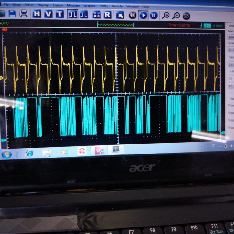

Ho controllato con schema alla mano porta tre pin il sensore su due cè alimentazione e massa e su uno dovrebbe esserci la LIN , l'alimentazione che trovo è al massimo 10.5 volt a vettura in moto poi i cavi del sensore arrivano nella centralina del tetto quella dove ci sono le varie luci poi questa centralina ha una altr linea LIN che arriva alla SAM.
Sulla filo che daal N70 ecu tetto va alla SAM trovo il classico segnale LIN (segnale blu nella foto) mentre sulla LIN del sensore che va alla ecu tetto trovo un segnale che non sembra unLIN ora non so se sia corretto (segnale giallo nella foto).
Quello che posso dirvi con certezza è che il vetro anteriore è stato sostituito datato 2021 vettura 2016.
