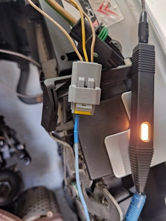

Buongiorno,
ho un problema con questa Citroen C3 ventola sempre accesa anche con quadro spento codice guasto P0485 ,
controllato sensore temperatura OK, se scollego batteria si spegne poi ricollego batteria ed è sempre spenta quando accendo quadro strumenti si accende e non si arresta più.
Da quello che ho potuto constatare sembra che la centralina motore dia sempre il comando. Centralina motore ??
Già capitato? Grazie mille.
