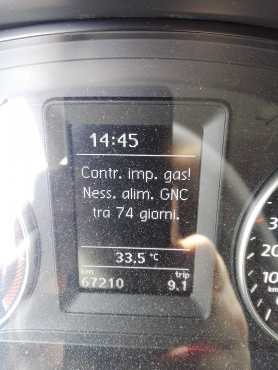

[VW CADDY 10/2018 1395cc CPWA 81Kw Bifuel B/Metano] SERVICE BOMBOLE GNC
VAI ALLA SOLUZIONE Risolta da adryuk,
a questo caddy compare la spia scadenza della revisione bombole metano, col countdown dei giorni..
è la prima volta che mi capita, sapete dirmi se a 0 giorni si blocca il funzionamento a metano?
e soprattutto come si fa ad azzerare, ho provato a vedere con kts ma non da nessuna funzione nelle varie centraline
