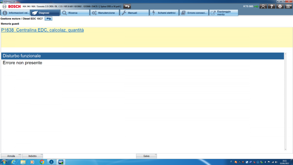

Buongiorno,
il cliente ha avuto il problema di spegnimento improvviso della vettura mentre rallentava in prossimità' di una rotonda .
Ha provato a farla ripartire, ma poi la batteria si e' scaricata.
Ieri  ho recuperato la vettura,  che e' partita subito e non ha dato problemi su un percorso di 5 km per portarla in officina.
In diagnosi centralina motore ho rilevato errore P1638 centralina edc  calcolaz. quantità' (disturbo funzionale - errore non presente)
Chiedo se qualcuno ha avuto precedenti.
Grazie
