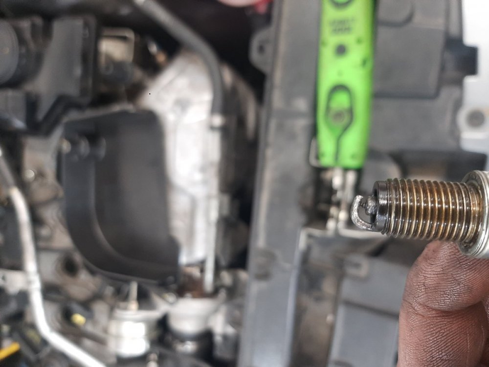

buongiorno a tutti, ho questa alfa mito con un piccolo problemino, non parte. Provo a fare avviamento, delle volte si accende, sta in moto 3 secondi e si spenge, il resto delle volte sembra voglia accendersi ma non va. Smonto le candele le trovo completamente bagnate, la prima candela appare come in foto, sembra che il pistone ci abbia picchiato sopra. Vado a controllare la compressione e nel primo e nel secondo cilindro mi trovo 3 KPa, invece nel terzo e nel quarto mi trovo 8/9 KPa. girando a mano il motore non sembra sia saltata la cinghia, ma faro sicuramente un controllo, il mio dubbio sono le valvole e quella candela, perchè se le valvole fossero piegate o fossero rimaste aperte dovrebbe dare zero, e invece qualcosa segna. Poi perchè la candela in quel modo?
