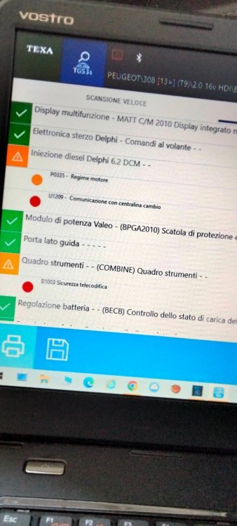

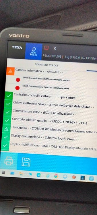

Buongiorno a tutti. Sabato mi è arrivata questa macchina con la cinghia servizi rotta. Ho cambiato cinghia e i due cuscinetti. Il problema sta che metti in moto e si accendono tutte le spie, il contagiri non va su,il motore rimane alto di minimo e il cambio quando fai per spostare le marce da dei colpi assurdi. In diagnosi con Texa mi da un mucchio di errori di comunicazione centralina can tra motore e cambio. Allego foto.
Ho controllato fusibili e ce ne era uno bruciato. Ho provato a fare anche adattamenti ma niente cancella gli errori ma ritornano appena metti in moto.
Qualcuno gli è già capitato?
